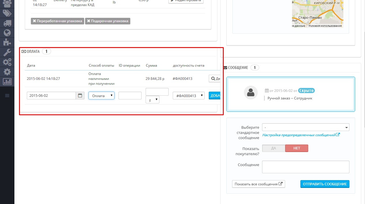

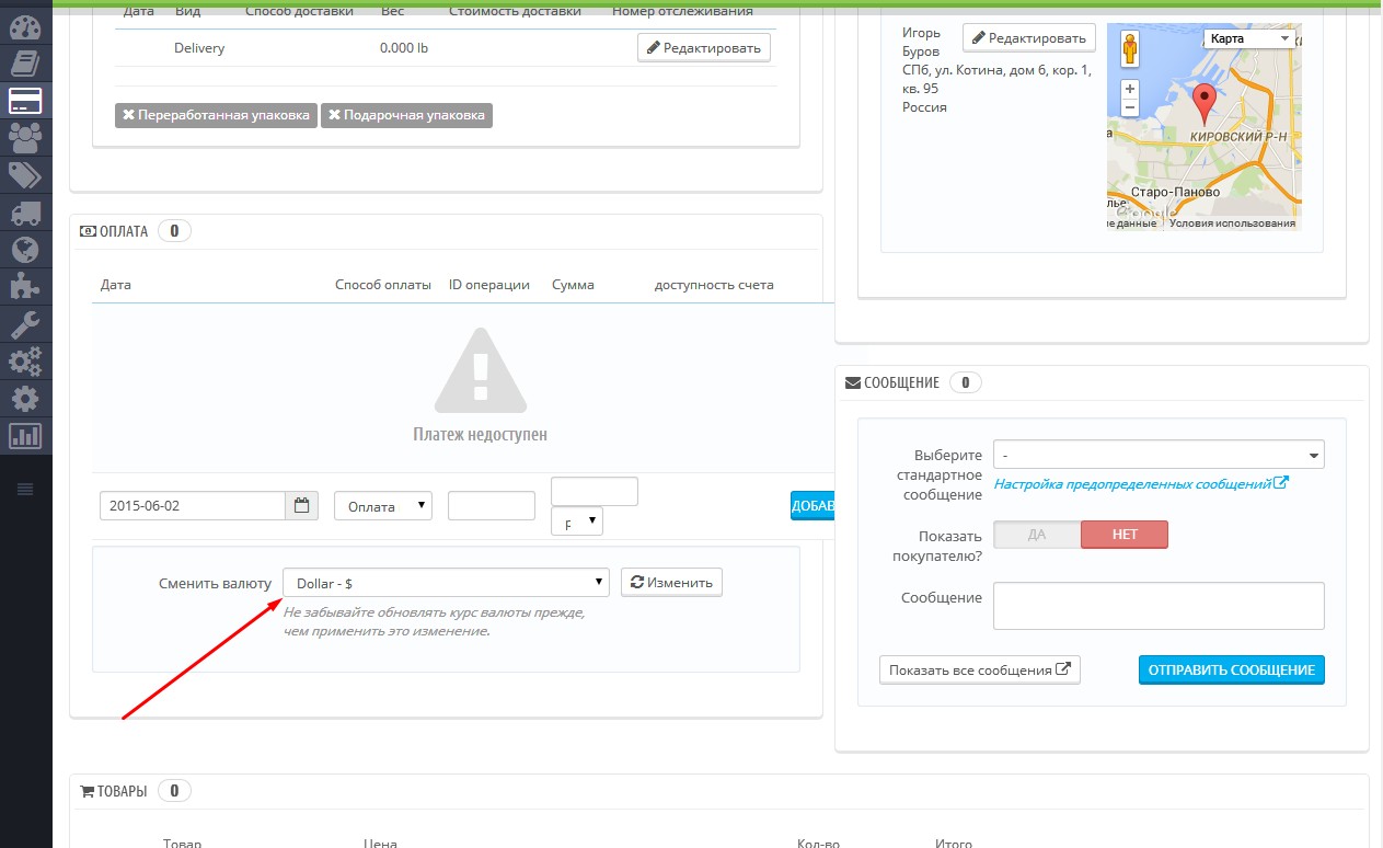

avlitovka Posted June 3, 2015 Share Posted June 3, 2015 Доброго всем времени суток!Помогите пожалуйста решить проблему.При создании заказа, покупатель проходит поочередно все этапы оформления, после того как он нажимает кнопку "я подтверждаю заказ" страница уходит на перезагрузку и на этом все, больше ничего не появляется...Такая ошибка выходит не каждый раз, но я обнаружил то, что такой заказ все же отображается в админке в новых, но во первых не приходят подтверждения на электронку, а во-вторых не отображаются заказанные товары внутри заказа. Так-же в списке оплат (скрин1), каким-то волшебным образом появляется доллар, хотя в списке валют сайта присутствует только рубль! Второй скрин для сравнения, с нормально оформленным заказом.Пожалуйста помогите решить проблему, не знаю ,что делать с этим...люди разбегаются при невозможности оформить заказ... Link to comment Share on other sites More sharing options...
