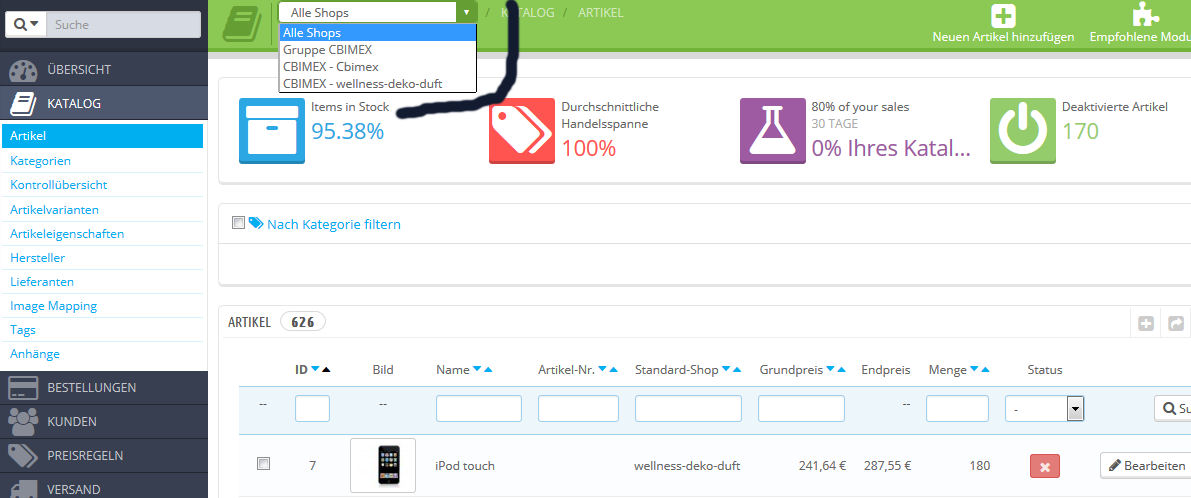

selectshop.at Posted June 2, 2015 Share Posted June 2, 2015 (edited) Em geral market places, como o módulo Amazon, vc. tem como selecionar as categorias e produtos que quiser subir lá, mas isto vem do módulo mesmo. A mesma funcao prossue o Prestashop no topo da página (veja screen anexo). Vc. escolhe primeiramente a página no topo e depois Vc. escolhe o produto que deverá aparecer lá naquela loja. Todas lojas = todas lojas, Grupo X= todas as lojas do grupo X. öloja MMM = Somente loja MMM. Vc. escolhe lá em cima em qual loja é que o produto deverá aparecer. Se nao deve aparecer na loja CBIMEX por ex. entao vc. escolhe lá loja cbimex e desabilita o produto. Edited June 2, 2015 by selectshop.at (see edit history) Link to comment Share on other sites More sharing options...

Josimarcsilva Posted July 3, 2015 Share Posted July 3, 2015 Tente fazer o seguinte: 1) No menu de seleção das lojas escolha a loja que possui o produto (Loja . 2) Clique em editar o produto. 3) Com o produto aberto para edição volte no menu de seleção das loja e escolha a loja Principal (Loja A). 4) Vai aparecer uma mensagem informando que o produto não esta cadastrado naquela loja. Ignore essa mensagem e clique no botão salvar. Isso vai fazer com que o mesmo produto seja cadastrado na loja A (inclusive mantendo o mesmo código do produto). Quanto a clicar no produto na Loja "A" e ser direcionado para o mesmo produto na loja "B", você terá quer fazer isso manualmente editando o código e atribuindo o link. Espero ter ajudado. Att, Josimar Link to comment Share on other sites More sharing options...
