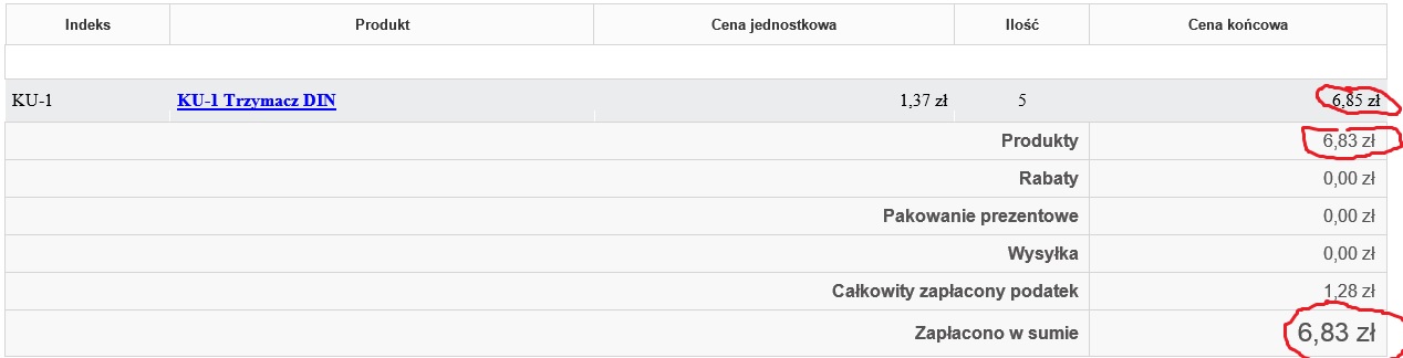

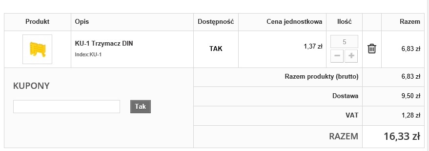

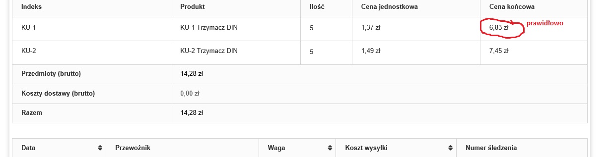

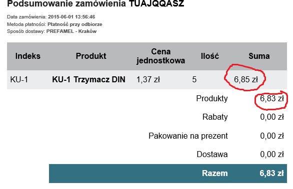

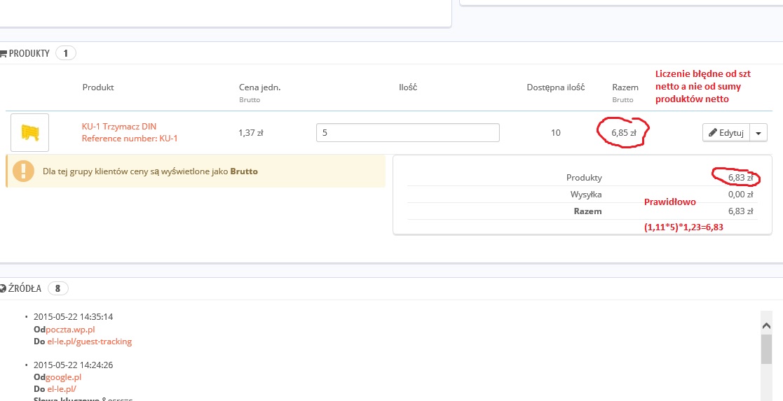

Witam, mam problem ze złym wyświetlaniem wartości brutto poszczególnych pozycji w mailach i podsumowaniu zamówienia backoffice.
Ale od początku; ustawiłem w zakładce "Preferencje/Ogólne/Round type/ na Round on the total" czyli liczenie podatku VAT od sumy ilości produktu, przykładowo (1,11netto*5)*1,23=6,83 brutto tak jak powinno się to odbywać w Polsce. I wszystko by było ok, i działa na sklepie prawidłowo w module Koszyka, w Historia zamówienia u klienta, natomiast w zamówieniu w backoffice, mailu do klienta i do obsługi wyświetla błędnie tak jakby nie realizował zmiany czyli (11,1netto*1,23)*5=6,85brutto.
Na załączonych screenach widać to dokładnie w każdym miejscu gdzie się wyświetla.
proszę o pomoc w najlepszym wypadku jak to naprawić, w najgorszym jak usunąć z maila klienta pozycje wartość bo sam nie daje rady gdyż widzę że jest ona realizowana poprzez zakres {product} i wyświetla wszystko pod tym jednym wpisem.
Zaznaczę jeszcze że jestem trochę zielony i tylko cos tam trochę kumam, więc proszę o jasne odpowiedzi
