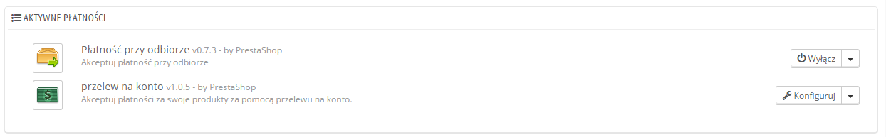

Witam.

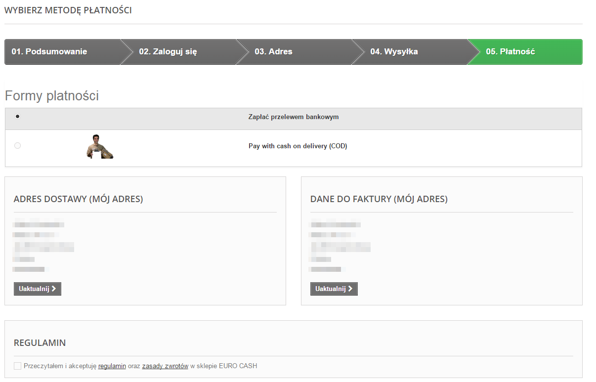

Od wczoraj staram się uruchomić płatności dotpay na swoim PrestaShopie (1.6.0.13), ale przy składaniu zamówienia (w sekcji płatności) w ogóle nie pojawia się taka opcja. Ponadto moduł dotpay nie pojawia się nawet w sekcji "Płatność" w BackOffice. Wydaje mi się, że jest nieaktywny, ale nie mam pojęcia, jak go włączyć (instrukcja twierdzi, że wystarczy podać ID i PIN). Podsyłam kilka screenów z panelu dla rozjaśnienia sytuacji.

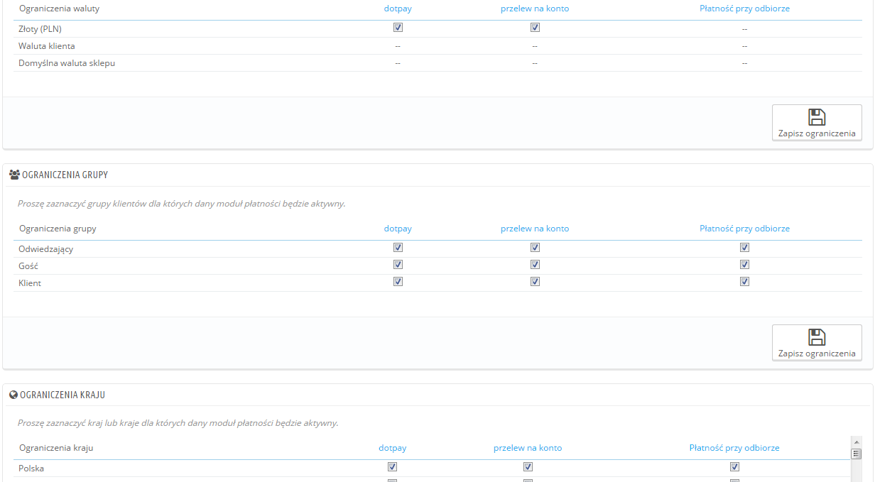

Zaznaczyłem wszystko w konfiguracji Ship To Pay - bez zmian. Nadal nie można wybrać dotpay w okienku wyboru sposobu płatności i nie widać go jako aktywnej płatności w BackOffice. Informacja o DotPay pojawiła się za to w opisie produktu pod przyciskiem dodania do koszyka.
Czy to możliwe, że produktów wirtualnych nie da się kupować z DotPay?

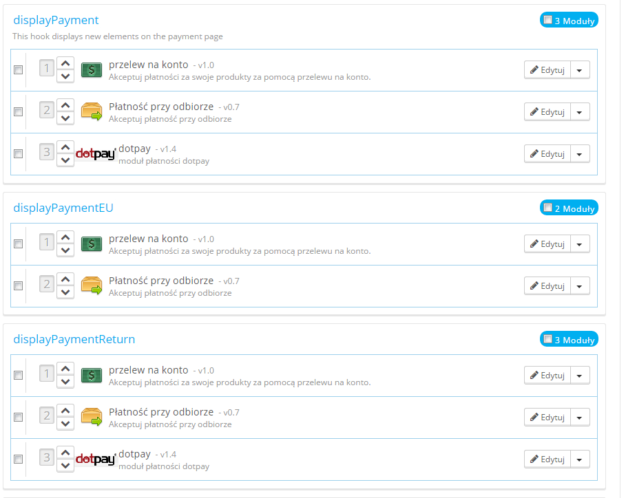

Ktoś ma jeszcze jakiś pomysł? Dotpay skonfigurowany, widoczny w hook'ach, i dalej brak go na stronie quick-order (OPC).

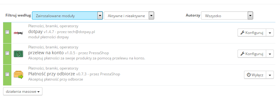

Ship2Pay jest to moduł stosujący override klas presty i należy go odinstalować, bo samo wyłączenie go nie powoduje dezaktywacji nadpisań i moduł dalej (połowicznie) jest aktywny.

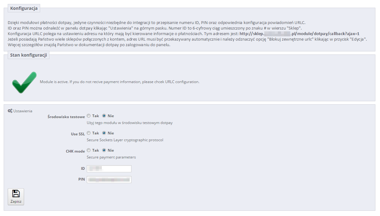

Miałem taki sam problem i nie mogłem sobie z nim poradzić. Okazało się, że szef nie zrobił przelewu potwierdzającego dla dotpay. Zaraz po przelewie i potwierdzenie w panelu dotpay, ukazały się kanały płatności.
