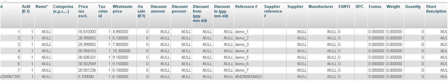

 Je me demande si on peut ajouter un produit juste en utilisant SQL, j'ai deja essayé plusieurs script en sql, je peut trouver le produit avec les autres produits au Back/Office, mais je ne peux pas ni le configurer, ni l'afficher sur le Front-office,
Quand je lance le script suivant pour savoir si mon produit existe deja dans la Bd
SELECT DISTINCT
ps_product.id_product AS 'id',
ps_product.active AS 'Actif (0.1)',
ps_product_lang.name AS 'Name*',
'' AS 'Categories (x,y,z,...)',
ps_product.price AS 'Price tax excl.',
ps_product.id_tax_rules_group AS 'Tax rules id',
ps_product.wholesale_price AS 'Wholesale price',
ps_product.on_sale AS 'On sale (0/1)',
ps_specific_price.reduction AS 'Discount amount',
ps_specific_price.reduction AS 'Discount percent',
ps_specific_price.from AS 'Discount from (yyy-mm-dd)',
ps_specific_price.to AS 'Discount to (yyy-mm-dd)',
ps_product.reference AS 'Reference #',
ps_product.supplier_reference AS 'Supplier reference #',
ps_supplier.name AS 'Supplier',
ps_manufacturer.name AS 'Manufacturer',
ps_product.ean13 AS 'EAN13',
ps_product.upc AS 'UPC',
ps_product.ecotax AS 'Ecotax',
ps_product.weight AS 'Weight',
ps_product.quantity AS 'Quantity',
ps_product_lang.description_short AS 'Short description',
ps_product_lang.description AS 'Description',
ps_tag.name AS 'Tags (x,y,z,...)',
ps_product_lang.meta_title AS 'Meta-title',
ps_product_lang.meta_keywords AS 'Meta-keywords',
ps_product_lang.meta_description AS 'Meta-description',
ps_product_lang.link_rewrite AS 'URL rewritten',
ps_product_lang.available_now AS 'Text when in-stock',
ps_product_lang.available_later AS 'Text if back-order allowed',
ps_product.available_for_order AS 'Available for order',
ps_product.date_add AS 'Date add product',
ps_product.show_price AS 'Show price',
'' as 'Image URLs (x,y,z,...)',
ps_product.online_only AS 'Only available online',
0 as 'Delete existing images (0 = no, 1 = yes)',
ps_product.condition AS 'Condition'
FROM ps_product
LEFT JOIN ( ps_category_product, ps_product_lang, ps_manufacturer, ps_specific_price, ps_supplier, ps_product_tag, ps_tag)
ON (
ps_product.id_product = ps_category_product.id_product AND
ps_product.id_product = ps_product_lang.id_product AND
ps_product.id_manufacturer = ps_manufacturer.id_manufacturer AND
ps_product.id_product = ps_specific_price.id_product AND
ps_product.id_supplier = ps_supplier.id_supplier AND
ps_product_tag.id_product = ps_product_tag.id_product AND
ps_tag.id_tag = ps_tag.id_tag
 J’obtiens ceci

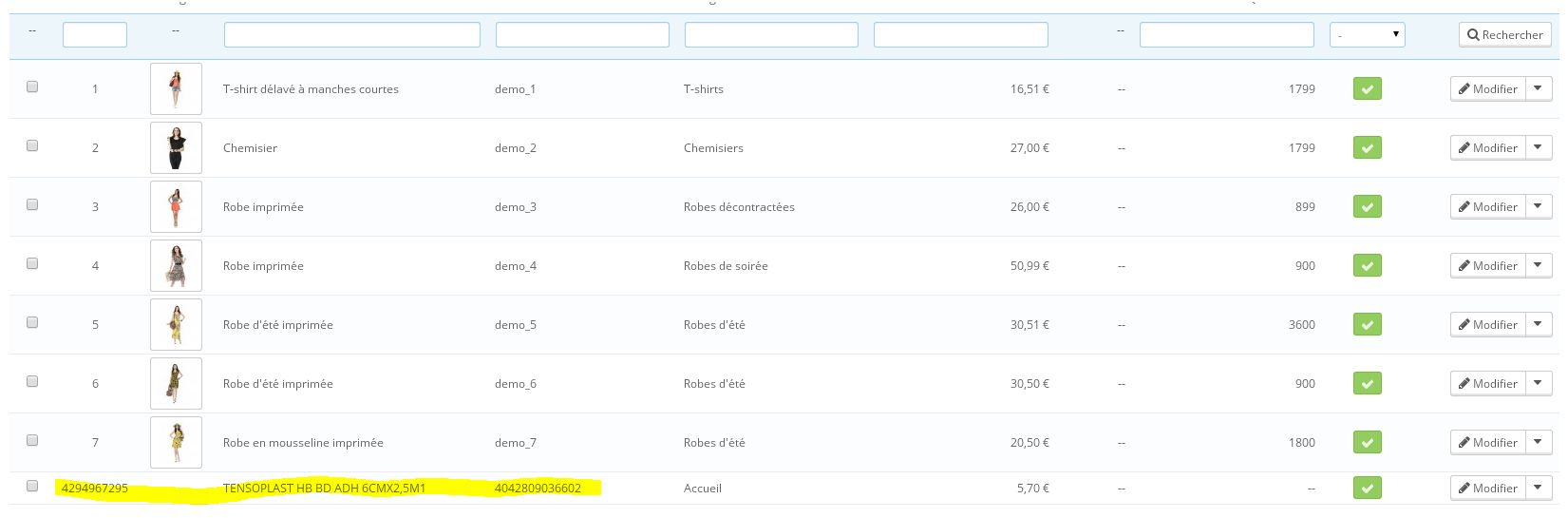

et le back-office , j'ai ceci :

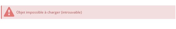

alors que quand je clique sur mon produit pour le paramétrer , ca m'envie ce message
Je me demande si quelqu’un a un script SQL Qui permet d'ajouter un nouveau produit ( exemple produit teste )
Merci d'avance
