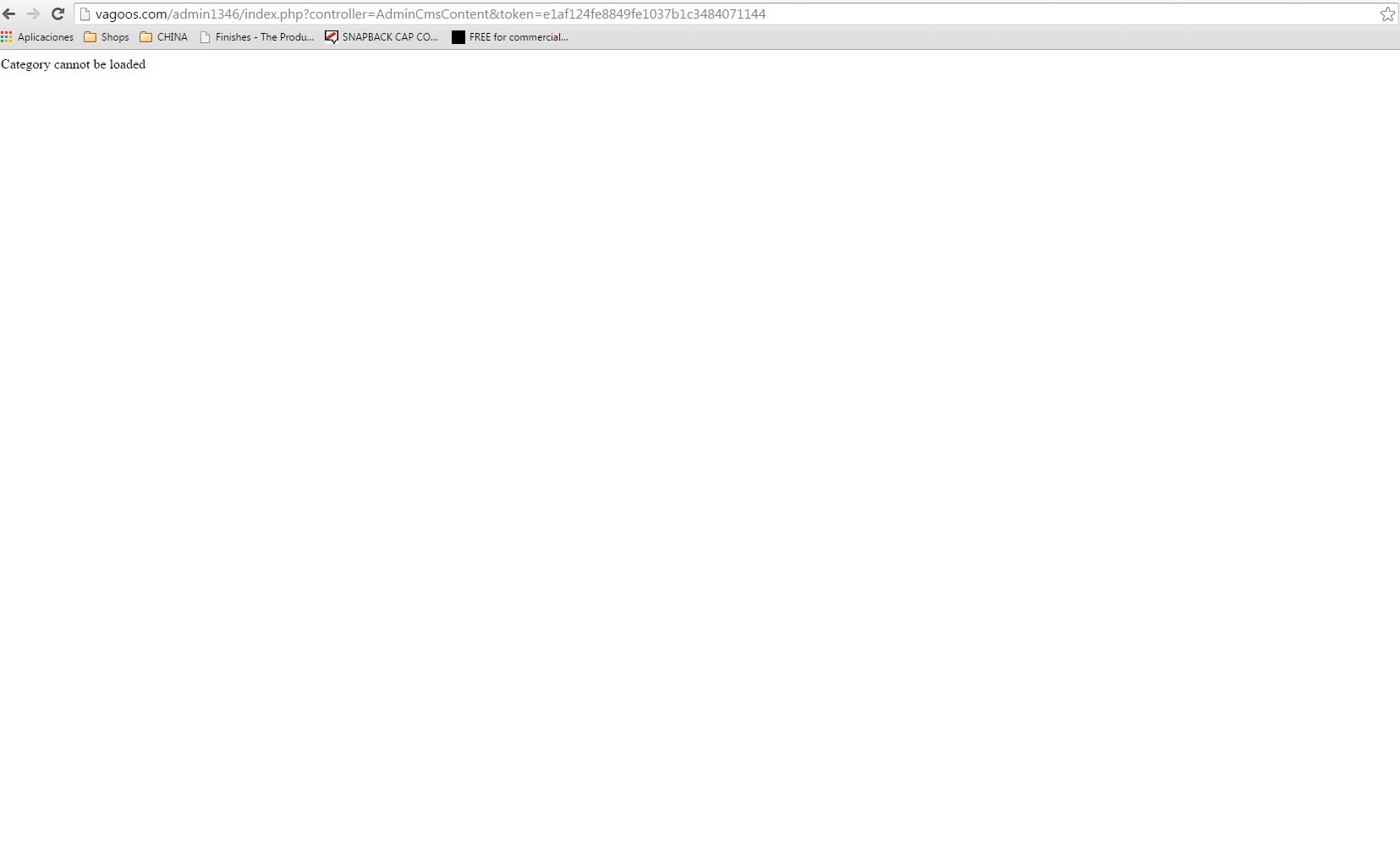

Vgs Posted May 25, 2015 Share Posted May 25, 2015 Hola a todos, Cuando intento ingresar a CMS me dice lo siguiente "Category cannot be loaded". Pero en catálogo, puedo ver todos mis productos y categorias sin problema. Alguna idea de como poder acceder al modulo de CMS o solucionar este error. Muchisimas gracias. Link to comment Share on other sites More sharing options...

Vgs Posted May 26, 2015 Author Share Posted May 26, 2015 Ok, este fue el error que me dio. Link to comment Share on other sites More sharing options...
shacker Posted May 26, 2015 Share Posted May 26, 2015 ok, te falta la tabla ps cms category. Sabes como crearla desde phpmyadmin? Link to comment Share on other sites More sharing options...
