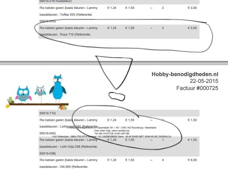

racemaniac Posted May 23, 2015 Share Posted May 23, 2015 PS 1.6.0.14Zoals bijgaande screenprint laat zien wordt de footer van de invoice niet op pagina 1 geprint maar bovenin op pagina 2.Op pagina 2 wordt dan de footer ook weer geprint.Elke volgende pagina staat de footer netjes onderaan.Het probleem doet zich dus alleen voor zodra er meerdere pagina's te printen zijn en dan alleen op pagina 2 (Pagina 1 bevat dan dus geen footer) Ik heb al zitten zoeken in invoice.tpl maar kan met mijn php-kennis niet zo snel vinden waar de codering (voorwaarde) voor een nieuwe pagina staat Iemand bekend met dit probleem, eventueel een oplossing heeft of kan aangeven in welke regels dit aan te passen is ?? Alvast bedankt Link to comment Share on other sites More sharing options...
las3r Posted May 23, 2015 Share Posted May 23, 2015 Hoi - probeer eens je logo iets te verkleinen - ik denk dat de footer op de verkeerde plek beland omdat hij zaken niet kan berekenen (header+footer locatie worden geplaatst op basis van je berekening). Just a thought! 1 Link to comment Share on other sites More sharing options...

racemaniac Posted May 23, 2015 Author Share Posted May 23, 2015 Maakt niets uit, enigste wat gebeurt is dat inderdaad het logo kleiner op de pagina's wordt weergegeven Link to comment Share on other sites More sharing options...
las3r Posted May 23, 2015 Share Posted May 23, 2015 Welke PS versie ? 1.5.6.2? Heb je zelf aal e.e.a. gewijzigd aan de template? Link to comment Share on other sites More sharing options...
racemaniac Posted May 23, 2015 Author Share Posted May 23, 2015 (edited) Welke PS versie ? 1.5.6.2? Heb je zelf aal e.e.a. gewijzigd aan de template? 1.6.0.14 enigste wijziging die ik gedaan heb is bij de productregels het printen van de korting uit gemarkeerd. Dusdanig dat de korting niet wordt geprint maar wel dat de betreffende kolom gebruikt wordt. Maar dat heeft geen invloed op het probleem Als ik vanuit de zip-installatie file de originele template extract en die gebruik doet het probleem zich ook voor Met mij programmeerkennis van PHP, Basic C++ Cobol MySQL lijkt me de meest logische verklaring dat het aantal beschikbare regels om producten te printen in de eerste rondgang niet juist bepaald wordt. en dat daardoor de footer een aantal regels verschuift - dus naar pagina 2 Immers op pagina 2 en verder wordt in de header de adresgegevens niet geprint zodat het aantal beschibare regels om de produkten te printen groter is dan op de eerste pagina hopelijk is het een beetje duidelijk met wat ik bedoel ?? Edited May 23, 2015 by racemaniac (see edit history) Link to comment Share on other sites More sharing options...
