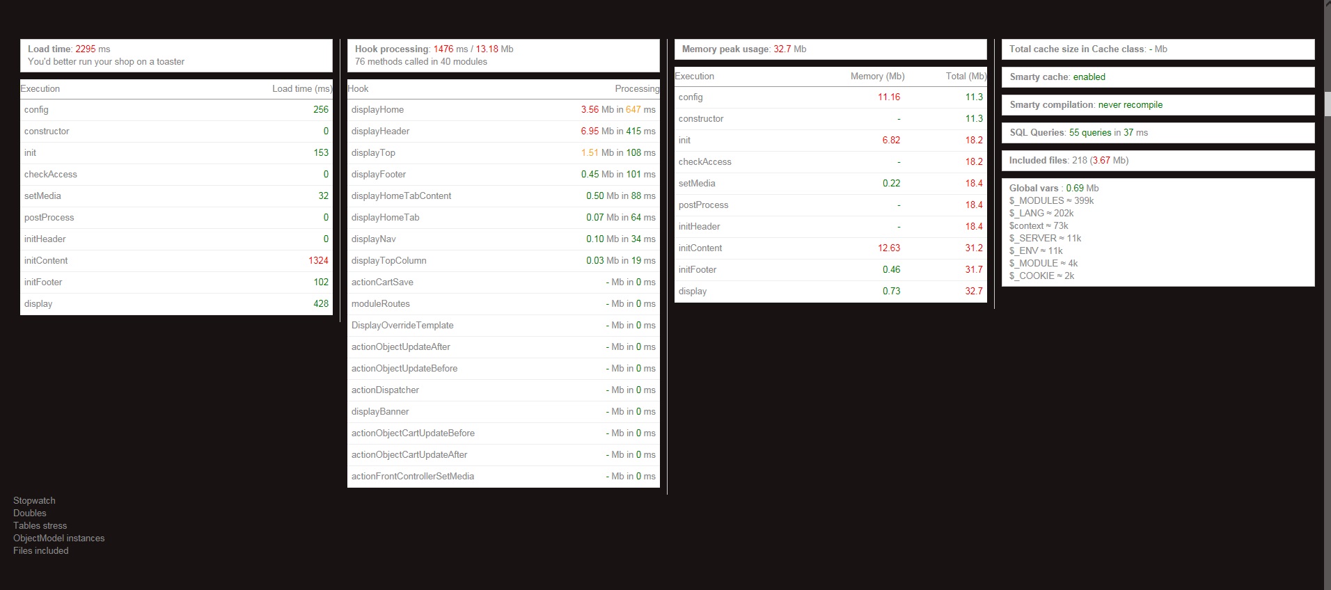

[email protected] Posted May 30, 2015 Author Share Posted May 30, 2015 (edited) Voilà ce que le debug affiche Edited May 30, 2015 by rosedebacarat (see edit history) Link to comment Share on other sites More sharing options...
DamienJ Posted May 30, 2015 Share Posted May 30, 2015 Bonjour, Pas de soucis sur la accès BDD. Le nombre de fichiers inclus me parait important, il y a beaucoup de module installé ? (dans tous les cas, faire un tour et désactiver ceux qui ne sont pas/plus utiles) Quel type d'hébergement est-ce ? Quelle version de PHP ? Quelle valeur pour la memory_limit de php ? Link to comment Share on other sites More sharing options...
[email protected] Posted May 30, 2015 Author Share Posted May 30, 2015 Bonsoir, Je suis chez one.com Hébergement de 15 Go ( mon site ne fait que 500 Mo ) Version PHP 5.6 Par contre je ne connait pas la valeur pour la memory limit de php Par contre oui, je n'ai pas désactivé tout les modules qui me sont pas nécessaire, c'est surement cela qui ralentit le site. Je vais regarder pour faire le tri dans mes modules et voir si cela va mieux. Merci pour vos conseils Bonne soirée Link to comment Share on other sites More sharing options...
