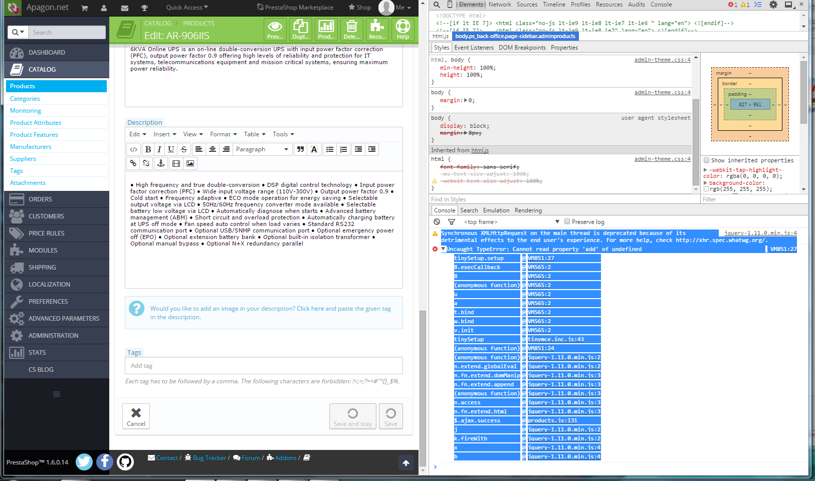

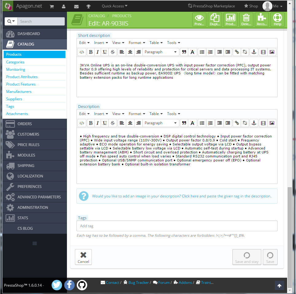

Angelx Posted May 21, 2015 Share Posted May 21, 2015 Saludos le anejo imagen al añadir un producto o editar algo en alguno existente el botón de guardar se queda dando vueltas. La versión de prestashop es 1.6.0.14. Les anejo foto. Link to comment Share on other sites More sharing options...
joseantgv Posted May 21, 2015 Share Posted May 21, 2015 Revisa si tienes algún error de Javascript en la consola del navegador (pulsa F12 para abrirla). Link to comment Share on other sites More sharing options...
Angelx Posted May 21, 2015 Author Share Posted May 21, 2015 Sale eso y anejo foto Synchronous XMLHttpRequest on the main thread is deprecated because of its detrimental effects to the end user's experience. For more help, check http://xhr.spec.whatwg.org/. VM851:27 Uncaught TypeError: Cannot read property 'add' of undefinedtinySetup.setup @ VM851:27B.execCallback @ VM565:2B @ VM565:2(anonymous function) @ VM565:2u @ VM565:2a @ VM565:2t.bind @ VM565:2w.bind @ VM565:2v.init @ VM565:2tinySetup @ tinymce.inc.js:43(anonymous function) @ VM851:24(anonymous function) @ jquery-1.11.0.min.js:2n.extend.globalEval @ jquery-1.11.0.min.js:2n.fn.extend.domManip @ jquery-1.11.0.min.js:3n.fn.extend.append @ jquery-1.11.0.min.js:3(anonymous function) @ jquery-1.11.0.min.js:3n.access @ jquery-1.11.0.min.js:3n.fn.extend.html @ jquery-1.11.0.min.js:3$.ajax.success @ products.js:131j @ jquery-1.11.0.min.js:2k.fireWith @ jquery-1.11.0.min.js:2x @ jquery-1.11.0.min.js:4b @ jquery-1.11.0.min.js:4 Link to comment Share on other sites More sharing options...
joseantgv Posted May 22, 2015 Share Posted May 22, 2015 Pues efectivamente tienes un error de Javascript que no permite finalizar correctamente la carga de la página. Has hecho alguna modificación en tu tienda a nivel de campos de producto? Has añadido algún módulo que crees que puede afectar? 1 Link to comment Share on other sites More sharing options...

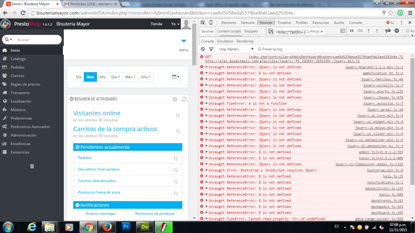

apcreaciones84 Posted November 12, 2015 Share Posted November 12, 2015 buenos dias amigos, tengo prestashop version 1.6.1.2.. tenia un error con los botones de guardar productos.. lo solucione cambiando algunos codigos de los .tpl de la carpeta admin >themes >default >template >controllers >products removi el codigo que indicaba disabled="disabled" y reemplace el process-icon-login por process-icon-saved esto fue lo unico que realice nuevo.. y se me activaron los botones de guardar y permanecer.. sin embargo tengo este error que adjunto en la imagen.. creo que son errores de javascripts. no me deja desplegar los menu del amin ni los menu en la pagina ni me deja ver en el front el homefeatured.. ni las estadisticas automativas de visita y visitante.. adjunto imagen Link to comment Share on other sites More sharing options...
