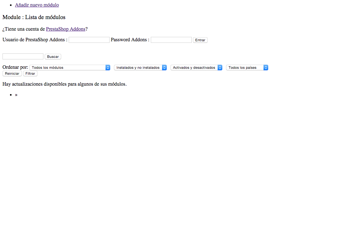

mexside Posted July 21, 2015 Share Posted July 21, 2015 Saludos yo tengo el mismo problema. mi disco duro del servidor trono pero recupere las cuentas y solo hice restore, cuando entro al area de modulos solo me muestra la imagen que les pondre a continuación ya sobre escribí todos los modulos y mensajes de error no me da el prestashop, tambien el log de errores no marca la tienda es www.tintasytoner.org Link to comment Share on other sites More sharing options...
