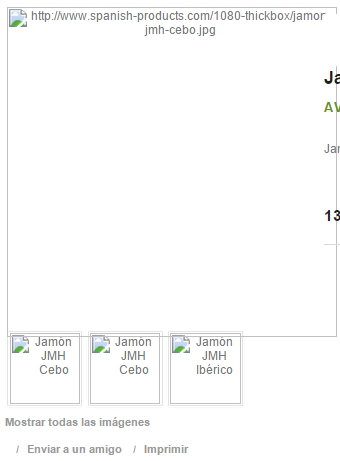

Hola a todos, el caso es que tras la gran tarea de actualizar prestashop 1.4.0.1 hasta llegar a 1.5.6.1 me encuentro ahora con que las imágenes de los productos no me las muestra, y veo que la imagen da una ruta esta:
1080-trickbox/nombredelaimagen.jpg
¿alguien me puede ayudar para que vuelvan las imágenes del producto a su lugar o donde cambiar la ruta para mostrarlas?

¡¡Solucionado!! En mi caso me funciono la quinta opción ya que venia de una versión mas antigua a un modo de almacenamiento nuevo.

La cuarta es que después de regenerar siguen sin verse, pese a que ha dado como correcta la regeneración de imágenes. Para solucionarlo debes ir a preferencias, imágenes y verificar el nombre de los tipos de imágenes, en la plantilla por defecto de prestashop 1.6 son las siguientes:

La quinta, es que hayas marcado la opción de poner imágenes en el almacenamiento nuevo o que no las hayas movido y tengas el almacenamiento por defecto.
Para solucionarlo debes tener claro como está, ve a preferencias, imágenes y regenera las miniaturas.
Debe darte un error de que no se encuentra la imagen en la ruta por ejemplo img/p/1/2/1/imagen.jpg
Esto suele ocurrir después de actualizar y quiere decir que tienes establecido el nuevo almacenamiento.
