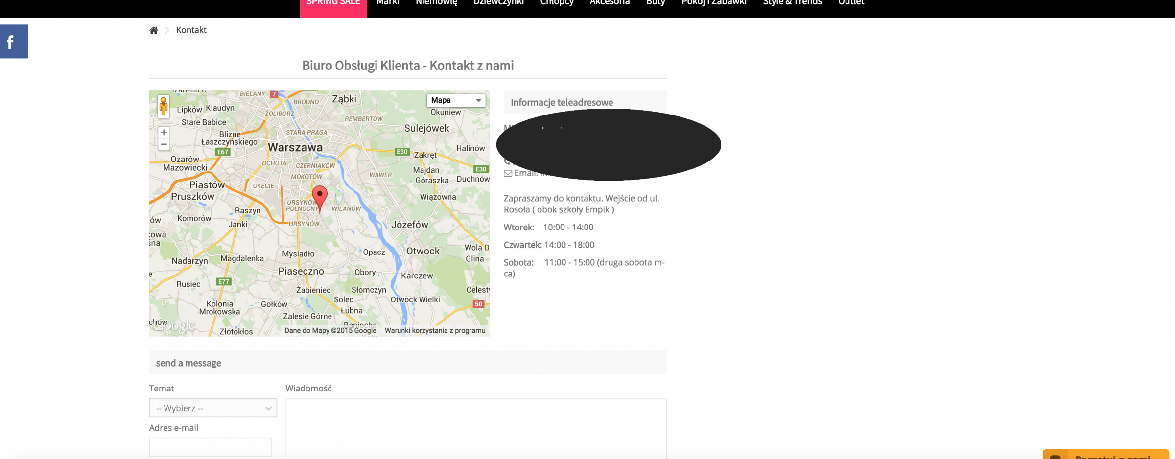

Mam zaktualizowany sklep do v 1.6.0.14. Używam szablonu.
Na stronie sklepu blok kontaktowy)( /index.php?controller=contact) treść ( mapa i informacje o sklepie) wyświetlają się na lewej i centralnej kolumnie zamiast całej szerokości.
Co ciekawe po odistalowaniu wszystkich modułów dot. bloków/informacji kontaktowych formularz pozostaje ale bez wyświetlania mapy tak jakby był na stałe.
W zarządzaniu kolumnami w zakłądce szablon/zawansowane nie ma niestety kolumny contact więc nie mogę jej dostosować.
Czy jest na to inny sposób aby wycentrować całość?

Wyjątki działają poprawnie na pozostałych stronach. Tylko na tej jest problem z treścią.
Nie wiem czy to typowe dla PS ale jak odinstalowuję wszystkie moduły dot. bloków kontaktowych to i tak się wyświetla formularz kontaktu tylko już bez mapy.

Jest tak dlatego że dla tej rozdzielczości centralna kolumna ma ustawioną szerokość na 60%, jest to zdeklarowane w pliku css jednak nie wiem czy zmiana tego nie spowoduje innych zmian na pozostałych stronach sklepu więc najlepiej chyba będzie dla strony contact napisać osobny styl.
