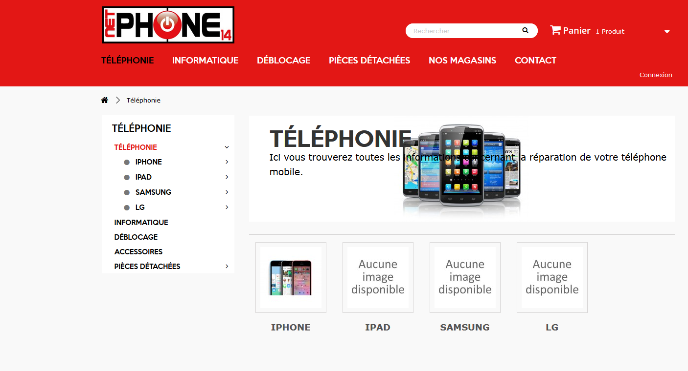

Opalie Posted May 11, 2015 Share Posted May 11, 2015 Bonjour Voilà, je voudrais éviter à mes visiteurs d'avoir à passer sur la page catégorie lorsqu'ils cliquent sur l'onglet du menu et qu'il n'est qu'à choisir la catégorie de produit directement sur le produit. Explication en image! Je voudrais passer de ma page d'accueil à ma liste produit sans avoir à voir cette page Je ne sais pas si c'est du BO ou du smarty/js/php ou autre et j'avoue que la personnalisation générale de prestashop 1.6 est assez complexe et très peu ergonomique.... Merci d'avance pour vos réponse! Ps: aucune difficulté sur les codes c'est que je suis perdue Link to comment Share on other sites More sharing options...

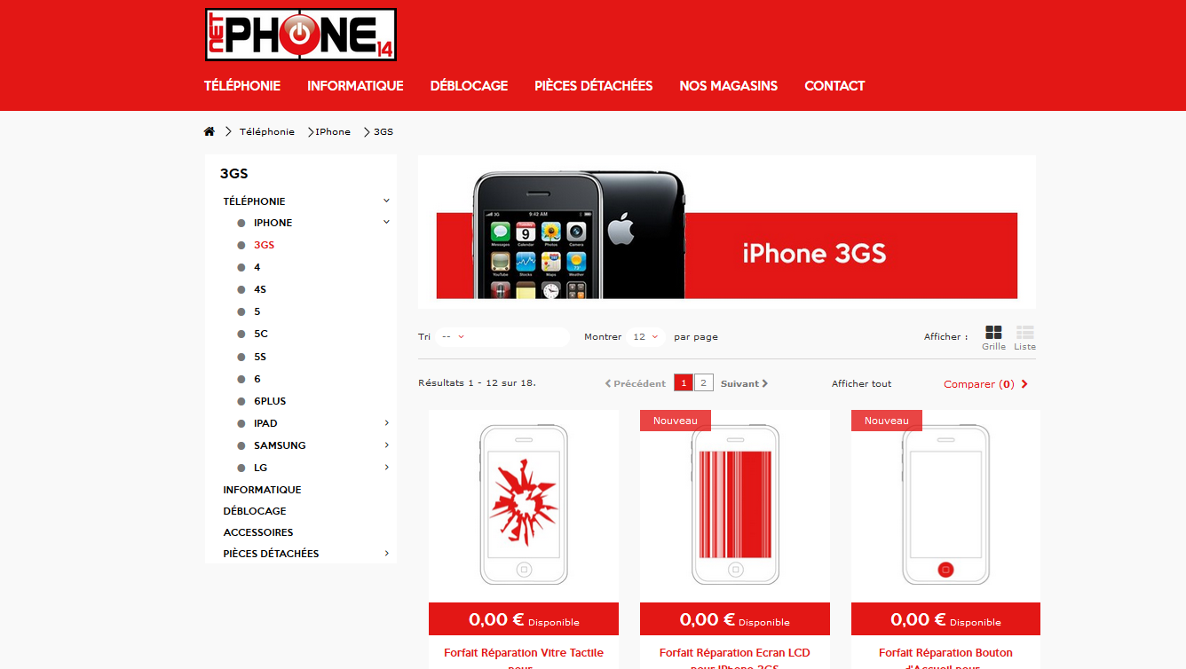

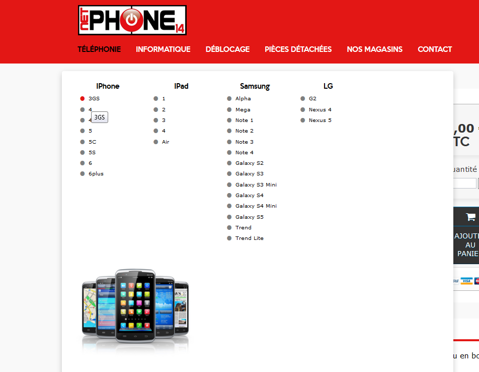

Opalie Posted May 13, 2015 Author Share Posted May 13, 2015 Bonjour Votre remarque est intéressante! J'utilise la navigation à facette justement, et ce que je souhaite c'est que le client n'utilise que le menu du haut (blocktopmenu) avec le système de menu déroulant comme ceci : Pour arriver ici directement, ce qui laisse au visiteur le choix de la catégorie de produit grâce à la navigation à facette : J'espère que c'est plus clair ^^ En tout cas je ne peux pas me permettre de supprimer mes catégories. Mon arborescence est très importante car les produits sont les mêmes mais les prix diffèrent selon le modèle du téléphone (c'est de la réparation c'est pour ça ) Link to comment Share on other sites More sharing options...
