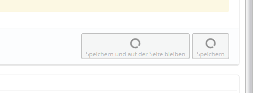

i4art Posted May 11, 2015 Share Posted May 11, 2015 Hallo Nach dem Update von 1.6.0.9 auf 1.6.0.14 ist das BackOffice langsam. Wo ist extrem: Wenn ich bei einem Artikel auf dem Preis gehe "dreht" "Speichern und auf Seite bleiben" & " Speichern" etwa 15 Sekunden lang. Einstellung Server Memory Limit im php.ini auf 2048MB Ich habe dann auf einem anderen Sever bei mir die Version 1.6.0.14 "out off the box" installiert. Habe dort auch 3 bis 6 Sekunden wenn ich auf den Preis gehe bei den Demo Artikel. Habe am Cache diversen Settings getestet. Leider weiss ich nicht weiter. Wie muss ich vorgehen zum eingrenzen? Link to comment Share on other sites More sharing options...

i4art Posted May 11, 2015 Author Share Posted May 11, 2015 (edited) Ja habe ich schon gemachtDie haben viele Settings probiert -> Aber auch keine LösungZum Bespielhttps://www.prestashop.com/forums/topic/438361-mein-online-shop-ist-zu-langsam/?hl=%2Blangsam&do=findComment&comment=2035958-> Keine Lösunghttps://www.prestashop.com/forums/topic/435133-shop-im-admin-bereich-extrem-langsam/?hl=%2Blangsam&do=findComment&comment=2022307-> Keine Lösunghttps://www.prestashop.com/forums/topic/402418-extrem-langsames-backoffice-16011/?hl=%2Blangsam&do=findComment&comment=1951440Bezieht sich auf 1.6.0.9Habe den Cron Task deinstalliert-> Keine Lösunghttps://www.prestashop.com/forums/topic/3555[spam-filter]langsamer-shop-nach-upgrade-15-16/Test mit Cache -> Hat nichts gebracht-> Keien LösungDann habe ich http://nemops.com/spinning-save-button-prestashop-1-6/#.VVCvI1J1NaR angeschaut wäre ja mein ProblemUnter Case 2: broken product tab-> Das hat auch nichts gebrachtHabe die Hinweise der Caches ausporobiert. Darum habe ich einen Test Server aufgesetzt mit der Default werten.Was ich nicht verstehe ist. Ich installiere alles auf einem neuen Server mit Apachefriends G8 Design, SSD und 8 GB RAM. Un es geht immer noch 3 bis 6 Sekunden.Dann habe ich den Debug Modus eingeschaltet, kann aber die werte nicht deuten da ich kein Programmierer bin.Diese Werte kommen wenn ich auf ein Artikel gehe und den Preis anklicke. Bin wirklich für jede Info dankbar. Edited May 11, 2015 by i4art (see edit history) Link to comment Share on other sites More sharing options...

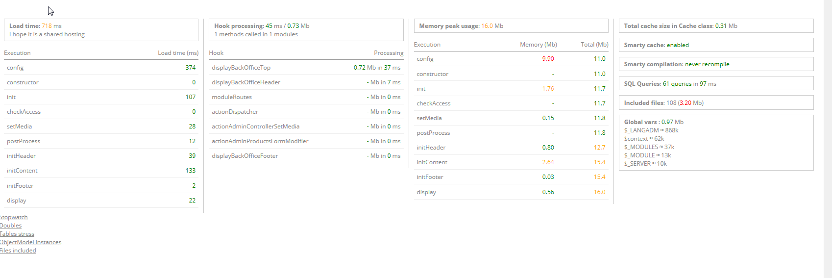

kulli Posted May 11, 2015 Share Posted May 11, 2015 auch mal template kompiliert und cache geleert nach den änderungen ? das letzte bild kenne ich nicht aber da steht smarty never recompile und die roten werte haben bestimmt auch ne bedeutung PS: es kommt nicht auf die serverwerte SSD und 8GB an - es kommt drauf an dass das auch der Domain bzw. dem Pfad korekt zugeordnet, bzw eingerichtet ist. (Du kannst einen Porsche haben - aber ohne Führerschein nützt der nix) Link to comment Share on other sites More sharing options...
kulli Posted May 11, 2015 Share Posted May 11, 2015 (edited) das ist der debug-modus des browsers ? mit debug-modus ist das gemeint: in der/config/defines.inc.php PS_MODE_DEV von "false" auf "true" setzten Edited May 11, 2015 by kulli (see edit history) Link to comment Share on other sites More sharing options...
i4art Posted May 12, 2015 Author Share Posted May 12, 2015 (edited) Danke kulli für die RückmeldungenAnmerkung 1Zu "das letzte bild kenne ich nicht aber da steht smarty never recompileund die roten werte haben bestimmt auch ne bedeutung" Dieser Screen kommt wenn im /config/defines.inc.php der Wert auf -> define('_PS_DEBUG_PROFILING_', true) istWie diese Werte zu verstehen sind, weiss ich nicht. Darum habe ich nach gefragt.Zum eingrenzen habe ich eine Lokale default installation, cache habe ich geleert und die Info im Bild: smarty never recompile ist: was ist eingestellt im Prestashop.Habe aber trozdem das recomplie durchgeführt.Status -> Keine Änderung. Anmerkung 2Einen lokalen Server habe ich mit genügend Performance "Porsche" damit ich den Provider ausschliessen kann und auch die Test später mit einer Kopie vom Life System machen kann. Und lieber eine Käfer als ein Porsche Variante1 Ich habe dieses Probleme wie hier unter dem Link beschrieben -> Beziehst sich auf Version 1.6.0.9. Anhand der anzahl einträge ist das Problem sehr bekannt.https://www.prestashop.com/forums/topic/393218-16011-problem-with-saving-products/page-11Verstehe aber nicht ganz was jetzt gemacht werden muss mit 1.6.0.14 Variante2 Hier ist eine andere Anleitung mit dem selben Problemhttp://nemops.com/spinning-save-button-prestashop-1-6/#.VVHZwFJ1NaTHabe wie empholen das features.tpl zu ersetzen. Habe ich gemacht mit cache, recompilet, und reboot -> Keine Änderung und Ich weiss nicht ob es für diese Version 1.6.0.14 auch gilt. Lösungsweg1Beim Test System ist alles schnell bis auf diese "Save Button" Geschichte. Kann man diesen "Show Effekt" abschalten? Lösungsweg2 Ich habe den Debug Mode wie empfohlen eingeschaltet.Jetzt kommt aber mein Problem -> Sorry bin kein Programmierer und verstehe diese Werte nicht. Und weiss nicht was ich als nicht Programmierer noch machen kann. Bin für jeden Lösungsweg dankbar.. Edited May 12, 2015 by i4art (see edit history) Link to comment Share on other sites More sharing options...

i4art Posted May 13, 2015 Author Share Posted May 13, 2015 (edited) Hallo Wuschel, danke für den Input. Anmerkung der lokale Server mit Xampp ist ein Testsystem. Ich habe die php.ini nach vorgaben eingestellt zusätzlich höheres Memory Limit Ich habe heute Nacht die Installationen wiederholt auf dem Testsystem. Ich habe die Installation - durchgeklickt, - Installations verzeichnis gelöscht - Login Backend - DemoModus ausgeschaltet - Und gehe zu den Artikel - Wähle einen Artikel aus, und prüfe wie lange ich warten muss. Status: Bei Version 1.6.0.9 Keine Verzögerung der "Speichern und auf Seite bleiben" & " Speichern" buttons Status bei Version 1.6.0.14 Verzögerung immer von ca. 5 Sekunden der "Speichern und auf Seite bleiben" & " Speichern" buttons Bei meinem Produktiven System geht es ca. 15 -20 Sekunden. Wenn ich also mehrere Artikel (ca. 400 Artikel sind im Shop) editiere wird es ein geduldspiel. Anmerkung: Zum die Frage auch gleich beantworten, Warum habe ich den Update gemacht. Die Version ist 1.6.0.14 stabiler als die 1.6.0.9 und hat die fixes für den Multishop die ich brauche. Hat hier jemand die gleiche Feststellung gemacht beim 1.6.0.14? Ist das ein Bug? Edited May 13, 2015 by i4art (see edit history) Link to comment Share on other sites More sharing options...
