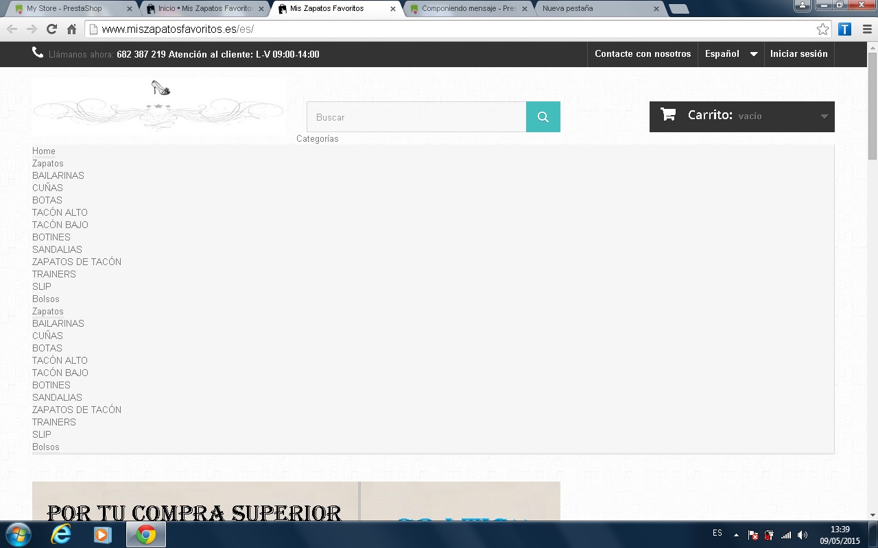

MisZapatosFavoritos Posted May 10, 2015 Share Posted May 10, 2015 Buenas, Hace unos días duplique mi plantilla de prestashop para probar a realizar cambios de las css, el problema es que cuando puse la duplicada mi menú horizontal superior se cambió a vertical y todas las categorías y subcategorías fila abajo. Volví a la plantilla original y borre la duplicada, pero nada, los cambios ya se habían hecho. Necesito ayuda para cambiarlo ya que si no me temo que tendré que crear una pagina nueva y empezar de cero. Adjunto la URL de mi sitio para que lo podáis ver. http://www.miszapatosfavoritos.es/es/ También adjunto foto para que lo veáis. Saludos! Link to comment Share on other sites More sharing options...

tezcatlipoca Posted May 19, 2015 Share Posted May 19, 2015 Pues he encontrado la solución, un poco cutre pero funcional: desinstalar el módulo "blocktopmenu" desde la administración y luego volverlo a instalar ^^. Link to comment Share on other sites More sharing options...
Therminator Posted May 27, 2015 Share Posted May 27, 2015 Tengo el mismo problema, he borrado la carpeta "blocktopmenu" y la he vuelto a instalar, pero continua saliendo en vertical, ¿he hecho algo mal? Alguien podría ayudarme a restablecer mi menú horizontal? Gracias, Link to comment Share on other sites More sharing options...
admina5 Posted May 29, 2015 Share Posted May 29, 2015 Hola, Algo parecido me pasó estos días atrás. Creo que fue al actualizar el modulo del menu horizontal y tuve que volver a una copia anterior Yo hice esto: Como tú, ya no sabía que hacer y había borrado la carpeta "blocktopmenu". Pues vuelvela a copiar dentro de la carpeta modulos. Después ve a modulos de tu backoffice y desinstala el modulo. Vuelve a copiar la carpeta, ve a modulos e instala. Deberia funcionarte. Pero recuerda utilizar una copia de la carpeta anterior a la última actualización. Es decir una versión de modulo anterior. No sé si será un error en la nueva actualización y quizás con el tiempo o una nueva actualización se solucione. En lugar de utilizar una copia de tu carpeta antigua, con el tiempo este paso se ahorrara instalando de nuevo el modulo con una version actual. O el problema se te solucionará sólo cuando se pueda actualizar a una versión más actual sin ese spuest error (igual no tiene ninguno) Solo cuento mi experiencia, espero que te ayude. Un saludo Link to comment Share on other sites More sharing options...
Therminator Posted May 29, 2015 Share Posted May 29, 2015 Hola admina5, Gracias por la ayuda, he echo lo que me has dicho y ahora si se ve el menu horizontal, ya no sale en vertical, GRACIAS Link to comment Share on other sites More sharing options...
