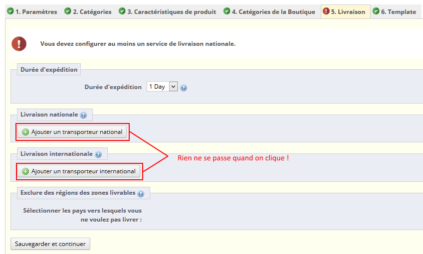

pppplus Posted May 10, 2015 Share Posted May 10, 2015 Bonjour J'ai un problème avec le module ebay, sur PS 1.6.0.14. Impossible de configurer les transporteurs : (voire image jointe) Il ne se passe rien si je clique sur Ajouter un transporteur. => erreur javascript : Erreur : SyntaxError: expected expression, got ','Fichier Source : /admin456/index.php?configure=ebay&token=cc696f27944a130d8918bd9a44883be3&tab_module=market_place&module_name=ebay&id_tab=3§ion=shipping&controller=AdminModulesLigne : 3020, Colonne : 43Code Source : addShipping('internationalShipping', , '', , 0, , zone); Après modification du fichier /modules/ebay/views/templates/hook/shipping.tpl addShipping('internationalShipping', '{$internationalCarrier.ps_carrier|escape:'htmlall'}', '{$internationalCarrier.ebay_carrier|escape:'htmlall'}', '{$internationalCarrier.extra_fee|escape:'htmlall'}', {$i}, '{$internationalCarrier.id_zone|escape:'htmlall'}', zone); Je peux maintenant ajouter des transporteurs... MAIS rien n'est enregistré. Si vous avez une idée pour moi, je suis preneur. J'ai déjà désinstallé puis réinstallé le module. J'ai déjà supprimé mon profil. Je n'ai plus d'idée !Merci d'avance pour votre aide. Link to comment Share on other sites More sharing options...
pppplus Posted May 10, 2015 Author Share Posted May 10, 2015 Le chemin a déjà été édité Problème résolu : Il a fallu supprimer à la main toutes les tables ebay dans la base de données ! Link to comment Share on other sites More sharing options...
