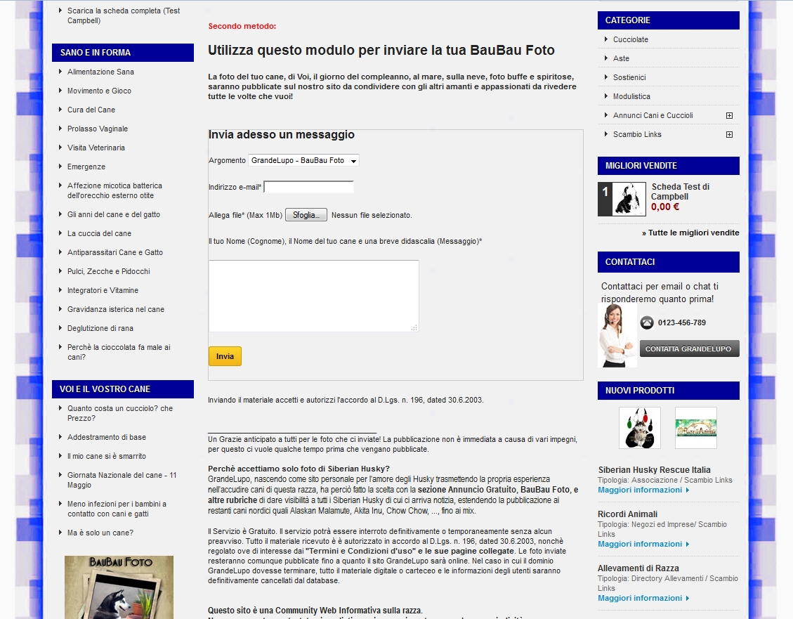

GrandeLupo Posted May 9, 2015 Share Posted May 9, 2015 (edited) Ciao a tutti, mi serve inserire un form contatti in una pagina cms. E' possibile realizzare questa cosa? tipo importare quello che già è utilizzato di default da prestashop? Non vorrei fare un collegamento al link "Contatto", ma mi serve proprio incorporato nella pagina, in cui i naviganti possano inserire i loro dati e specialemente l'allegato. Questo per sfruttare il form già presente. oppure c'è modo di crearne uno exnovo, da integrare nel codice HTML? Grazie a tutti. Ciao Edited May 11, 2015 by GrandeLupo (see edit history) Link to comment Share on other sites More sharing options...

GrandeLupo Posted May 9, 2015 Author Share Posted May 9, 2015 (edited) Ottimo!! su addons ci sta un bel modulo, personalizzabile e senza dubbio bellissimo... però azz il prezzo di 50,00 euro iva esclusa, è fuori portata di tasca!! :D Sto a fare delle prove che come si dice in gergo dalle mie parti: "alla femminina" ahahaha semplicemente scrivendo o in questo caso importando il codice html sorgente del form contatto da incorporare nella pagina cms. Non so se funziona, ma la mia idea magari è da ispirazione per altri più capaci. Ci aiutiamo. visto che siamo in una piattaforma open source! a presto per degli aggiornamenti. GrandeLupo.net Edited May 9, 2015 by GrandeLupo (see edit history) Link to comment Share on other sites More sharing options...

GrandeLupo Posted May 11, 2015 Author Share Posted May 11, 2015 (edited) Ciao @Lulu79, al più presto farò la prova che hai suggerito: Grazie ma ho risolto così: bisogna duplicare il ContactController.php (/controllers/front/..) e rinominarlo Contact2Controller.php, cambiare al suo interno il parametro $php_self a ‘contact2′ e la class ContactControllerCore in Contact2ControllerCore. Così facendo, aprendo il sito di prestashop con il parametro “?controller=contact2″ si aprirà una nuova pagina che richiama il controller appena creato (www.miosito.com/?controller=contact2). A questo punto bisogna duplicare contact-form.tpl ,(theme/tuo_tema/..)che verrà rinominato contact2-form.tpl, modificato a seconda delle proprie esigenze, e collegato al Contact2Controller.php , riga 258 $this->setTemplate(_PS_THEME_DIR_.'contact2-form.tpl'); Spero possa essere d'aiuto a qualcuno! Buona serata Nel frattempo io ho copiato il codice sorgente del classico modulo contatti presente in prestashop, eliminato (nel mio caso) gli altri contatti e lasciando solo quello a cui voglio che vengano inviate le email, e modificati alcuni campi. Il codice va inserito con un classico HTML nella posizione più desiderata. L'unica cosa che non mi riesce è ad inserire altri campi. Ho fatto alcune prove con diverse email, e sembra proprio che funzioni, io ricevo l'email con l'allegato ed il cliente la risposta di avvenuta consegna dell'email. Questa è la pagina in cui ho inserito invia un'email" nella pagina CMS. http://lnx.grandelupo.net/index.php?id_cms=88&controller=cms&id_lang=1 Però non fa allegare i file di altre estensioni, tipo winxzip, winrar, video... Poi , visto che possiedo anche una pagina facebook e che mi va bene rivecere le email e gli allegati tramite FB, ho inserito un popup che si apre direttamente con la pagina "message" indirizzati a me. Adesso il navigante può decidere di inviare le foto come meglio vuole. Edited May 11, 2015 by GrandeLupo (see edit history) Link to comment Share on other sites More sharing options...
