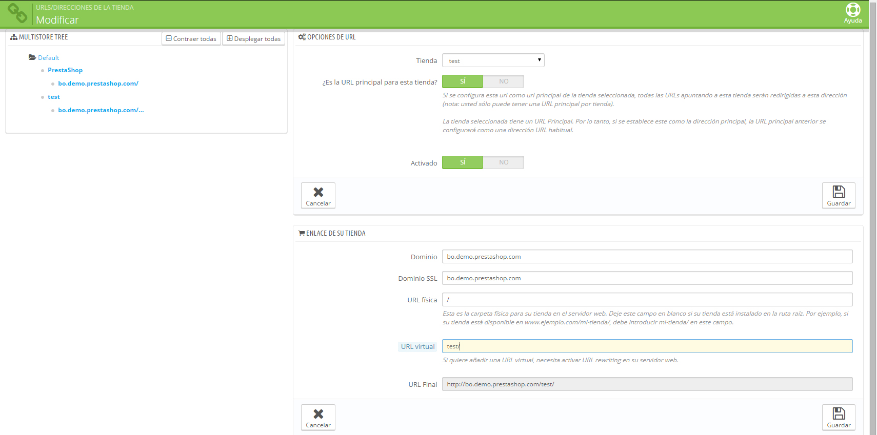

Pijusmagnificus Posted May 13, 2015 Share Posted May 13, 2015 (edited) Estoy haciendo la prueba He puesto la url virtual Pero ahora es la única que funciona, me explico Como estoy en modo local, la url es 127.0.0.0, puse de virtual distribuidores y paso a ser 127.0.0.0/distribuidores ahora esta ultima es la principal, no hay dos url, haga lo que haga siempre me sale 127.0.0.0/distribuidores Menos mal que es en modo local Edited May 13, 2015 by Pijusmagnificus (see edit history) Link to comment Share on other sites More sharing options...
TribalDexterD Posted May 14, 2015 Share Posted May 14, 2015 Hola, Como puedes ver en la imagen che cargue en el post precedente hay dos url y las dos funcionan. Mira bien en la configuracion, donde te pide "Tienda por defecto", ahì tenes que poner la tienda que quieres sea la principal. A mi me funcionan las dos. Link to comment Share on other sites More sharing options...
