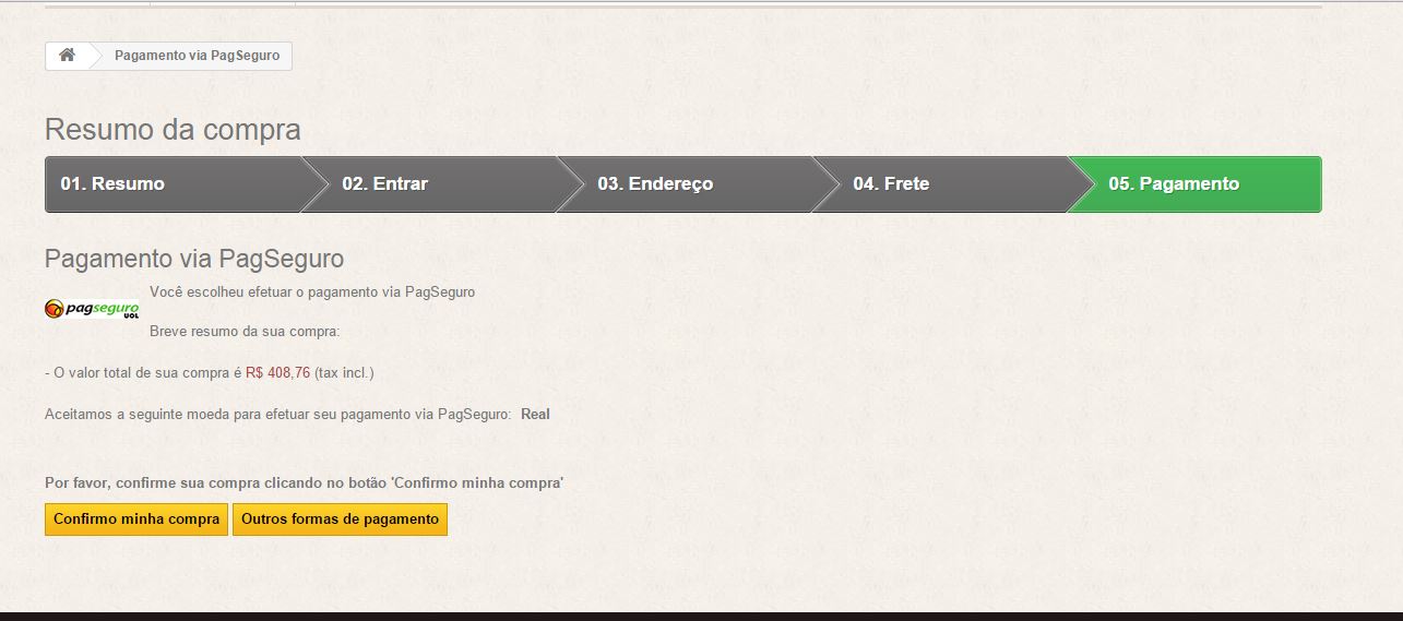

guilomaker Posted July 29, 2015 Share Posted July 29, 2015 Não estou conseguindo criar tópico no forum! vou tentar aproveitar esse aqui que tem o assunto parecido então o modulo do pagseguro não funciona quando o HTTPS está ativado, na hora de finalizar a compra, aparece essa tela. ai quando eu clico em "CONFIRMO MINHA COMPRA" ele da esta mensagem , Este método de pagamento não está disponível! isso com o HTTPS. já quando uso http normal sem SSL, ai tudo finaliza a compra, alguém sabe como faço pra resolver isso ? to deis de semana passada tentando fazer funcionar e não consigo, eu já tentei modificar no código do modulo, mais não tive sucesso. Link to comment Share on other sites More sharing options...

guilomaker Posted July 29, 2015 Share Posted July 29, 2015 engraçado, primeira vez que alguém não consegue acessar o site, pois estou montando ele ainda e peço pra uns amigos testarem e nunca deu isso! será que isso pode ser alguma configuração de região do prestashop ? ou e host msm ? sobre o pagseguro creio que não seja isso, porque quando esta só http ele funciona normal, quando vou no console do chrome mostra que o modulo faz uma requisição em um link pra validação, parece que o modulo e configurado pra sempre por http nesse link. eu já encontrei a parte no código onde aparece esse link, que no caso seria aqui. private $paymentUrl = 'index.php?fc=module&module=pagseguro&controller=validation'; ele passa o endereço do meu site por essa variável $paymentUrl e eu não conseguir fazer funcionar, pois ele só passa o http precisaria passar o https eu não sei de onde essa variavel esta pegando o link. Link to comment Share on other sites More sharing options...

guilomaker Posted July 30, 2015 Share Posted July 30, 2015 Atualize a versão do módulo do PagSeguro para ver se o problema se resolve. (link do GitHub no post anterior) amigo perfeito! eu não tinha prestado atenção no link do GitHub , essa versão 1.9 ficou filé de mais! ela da a opção de alterar os links. eu achava que estava usando a ultima versão do modulo, porque baixei esses dias direto do site do prestashop. agradeço de mais a sua ajuda viu! muito obrigado. Link to comment Share on other sites More sharing options...
