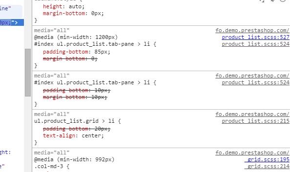

Kerm Posted May 8, 2015 Share Posted May 8, 2015 В последних версиях добавили поддержку Sass и Compass, вот только это все работает если на сервере установлен и настроен Ruby и возможно даже чем то облегчает работу тем кто разбирается и знает sass и compass. Всем же остальным это я думаю сильно мешает. Столкнулся с этим при верстке шаблона для престы. Дело в том что правя к примеру файл global.css можно столкнуться с тем что изменения могут не применяться к примеру. А в консоли можно увидеть что один и тот же класс находиться и в файле global.css и в файле global.scss, файл global.scss можно даже не пытаться редактировать, это не поможет. Нужно рядом с файлом global.css удалить файл global.css.map и тогда в консоли будет видно где именно в файле global.css стили повторяются и уже там отредактировать их. В общем геморой. Кто ни будь пользуется вообще sass и compass при работе с престой? Поделитесь чем именно Вам это помогает, как Вы это делаете, при помощи чего. Может ли Ruby на сервере работать совместно с apache, nginx, php? Где то читал что Ruby это аналог и заменяет это все..может я не прав, может можно как серверный компонент просто установить.. Link to comment Share on other sites More sharing options...

Kerm Posted May 13, 2015 Author Share Posted May 13, 2015 Вот когда смотришь через консоль браузера чтобы увидеть в каком классе прописан стиль, файлы показывает не css, а .scss, в файле global.css, к примеру, классы продублированы в начале и в конце, на те классы которые продублированы в конце настроен файл global.css.map который прописан в global.scss и соответственно браузер берет именно этот класс, а его дубликаты в начале игнорирует. В общем это все затрудняет правку сайта. Причем если удалить файл global.scss, то он все равно в консоли будет высвечиваться. Link to comment Share on other sites More sharing options...
sors Posted May 13, 2015 Share Posted May 13, 2015 В консоли можно написать что угодно. Используется Source map. Для отображения на клиентской стороне используется global.css в конце которого добавлена строчка /*# sourceMappingURL=global.css.map */ Как только открывается консоль этот файл скачивается. В нем сопоставлены строки из global.css и global.scss. И консоль отображает именно содержимое global.scss. То есть за отображение в браузере отвечает css, а в консоли - scss, причем они могут быть совершенно не связаны Link to comment Share on other sites More sharing options...
slavik_210 Posted May 14, 2015 Share Posted May 14, 2015 Если не работаете с sass просто отключите поддержку sourcemap в хроме. Она там по умолчанию включена. Нажмите f12 и зайдите в настройки и снимите галочки напротив "Enable CSS source maps" 1 Link to comment Share on other sites More sharing options...
