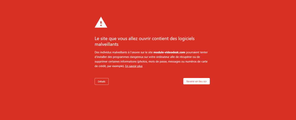

Bonjour la communauté,
j'ai un gros soucis avec mon site et j'espère que vous pourrez m'aider.
J'avais placer videodesk sur mon site et cela m'affiche des alertes sécurités car il est considéré comme dangereux.
Malheureusement, je n'arrive plus à retrouver le "code "  pour supprimer la liaison avec vidéodesk.
Une personne qui a eu le même problème ?
Merci pour votre aide
BonMoh
