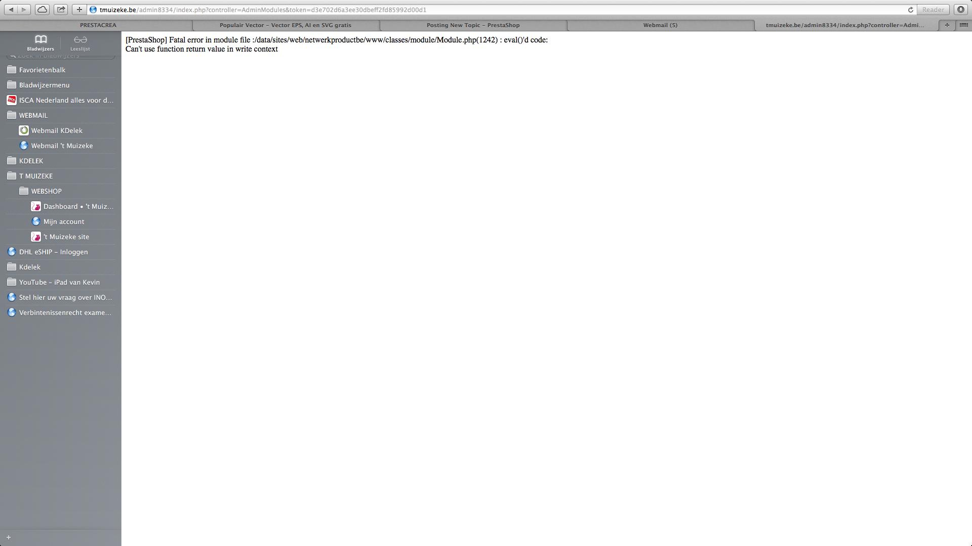

kevinderas Posted May 5, 2015 Share Posted May 5, 2015 Hallo, Ik heb mijn systeem geüpdatet van 1.0.0.6 naar 1.0.0.14 maar geraak niet meer bij mijn modules. Wat kan hier het probleem zijn? ik geef jullie alvast wat meer informatie mee : Dit is de error die ik krijg : [PrestaShop] Fatal error in module file :/data/sites/web/netwerkproductbe/www/classes/module/Module.php(1242) : eval()'d code: Can't use function return value in write context Link to comment Share on other sites More sharing options...
maconl Posted May 5, 2015 Share Posted May 5, 2015 er zit een beschadigde module tussen welke dat veroorzaakt deze is dan of beschadigd of niet compatable ,, je kan kijken met de debug aan ( hoe je dit doet staat bovenaan op elk nederlands forum ) of 1 voor 1 de modules uitschakelen en weer inschakelen tot de shop werkt (als de module is uitgeschakeld even kijken of de shop werkt indien ja dan is het die module Link to comment Share on other sites More sharing options...

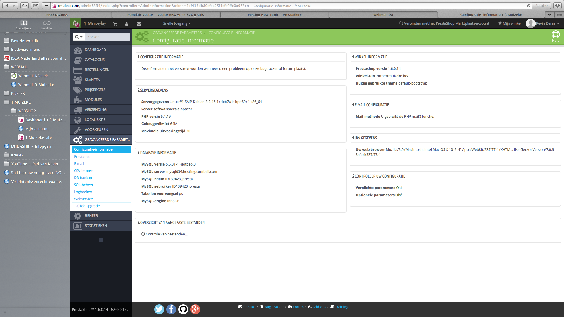

las3r Posted May 14, 2015 Share Posted May 14, 2015 Het probleem is je PHP versie, in PHP versie 5.4 is een bepaalde feature niet beschikbaar. Ik gok dat er een update is geweest op een module die iets zonder PHP 5.4 ondersteuning heeft draaien. Voor de techies onder ons: <?php if (!empty($this->someActionThatReturnsBool())) { // do Something } Dit werkt dus niet onder PHP 5.4 en lager. Link to comment Share on other sites More sharing options...
