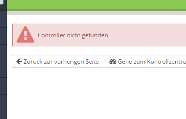

Luckystriker Posted May 5, 2015 Share Posted May 5, 2015 Hallo Leute, ich habe ein seltsames Problem für das ich bisher nirgends eine Lösung finden konnte. Ich nutze PS 1.6.0.14 und bekomme im BO die Fehlermeldung "Controller nicht gefunden" (siehe Screenshot) wenn ich auf den Reiter "Content-Management-System" klicke. Ich habe bereits die Dateien gecheckt und sie sind alle vorhanden, auch mit den Original Dateien habe ich sie testweise ersetzt.Das führte leider zu keiner Verbesserung. Meine Vermutung ist, dass der Fehler aus der Datenbank kommt, da ich mehrere Testsystem lokal aufgesetzt habe um den Fehler zu finden und egal wie ich vorgegangen mit, auch mit einer 0815 PS Installation taucht der Fehler auf sobald (!) ich meine Exportierte Datenbanken vom Shop verwende. Ich habe hierbei mehrere Instanzen verwendet. Kennt jemand dieses Problem und kann mir hierbei behilflich sein? Langsam weiß ich auch nicht mehr weiter. Link to comment Share on other sites More sharing options...

Luckystriker Posted May 5, 2015 Author Share Posted May 5, 2015 Weiß ich lustigerweise kommt aber keine andere Meldung obwohl der Debug-Modus auf true gesetzt ist. Hab auch schon recherchiert und im englischen Forum wurde der Fehler mit dem Dashboard bereits diskutiert, da reichte es aber die original PS Dateien nochmals hochzuladen. Link to comment Share on other sites More sharing options...

Luckystriker Posted May 11, 2015 Author Share Posted May 11, 2015 Hallo Leute, ich glaube ich habe den Fehler nun etwas eingrenzen können. Das ganze hat wohl mit meinem Update auf 1.6.0.14 zu tun. Und zwar habe ich vorher die v. 1.6.0.5 verwendet und habe dann auf die neuste Version geupdatet. Ich habe alles exakt so durchgeführt wie in der Anleitung und auch über xampp mehrmals getestet, allerdings jedes mal wenn ich das Update durchgeführt habe, ist die Fehlermeldung "Controller nicht gefunden" unter den CMS Seiten vorhanden. Ich habe es bereits mit mehreren Datenbankständen, die vor dem Update erstellt wurden, getestet. Aber der Fehler tritt immer auf, egal ob ich meine persönlichen Dateien wie Module, Bilder, Translations oder Themes mitkopiere. Also der Fehler tritt auch bei einem absolut nackten Update auf. Wo liegt hier noch mein Denkfehler? Übersehe ich irgend etwas? Solange ich meine funktionierende Version 1.6.0.5 verwende funktioniert alles. Link to comment Share on other sites More sharing options...

Luckystriker Posted May 11, 2015 Author Share Posted May 11, 2015 Also ich hab den Fehler gefunden, danke für eure Hilfe. Darauf muss man erstmal kommen. Habe wirklich mal Schritt für Schritt die Module verglichen und gelöscht bzw. installiert und der Fehler wurde durch das Modul Homeslider Pro ausgelöst. Sobald dieses Modul gelöscht wurde kam der Fehler. Genau kann ich es mir nicht erklären, bin aber froh dass es wieder funktioniert. Link to comment Share on other sites More sharing options...
