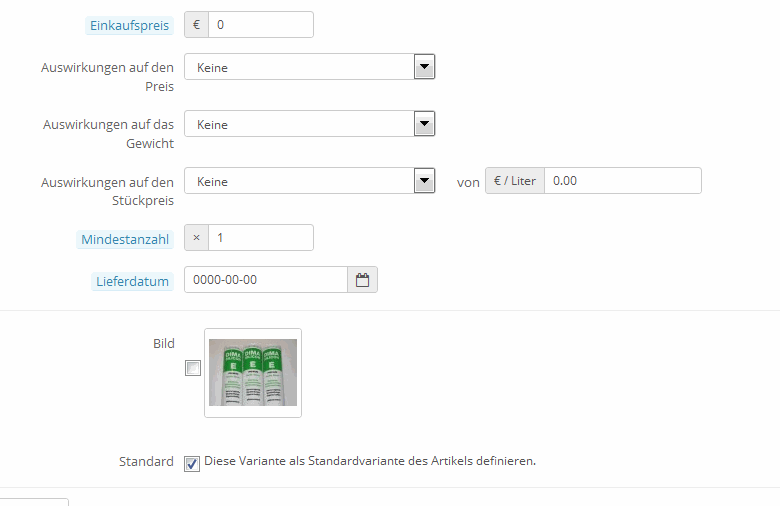

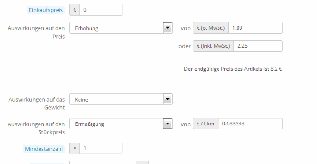

kulli Posted May 17, 2015 Share Posted May 17, 2015 (edited) irgendwie stimmt da mit eu_legal gar nichts mehr; auch nicht der geänderte Stückpreis auch ganz ohne gewicht https://amafino.com/de/voranstriche-grundierungen-abdichtungen/125-dima-montageschaum.html#/76-inhalt-750_ml so gesehen ist das eu_legal momentan gar nicht legal Edited May 17, 2015 by kulli (see edit history) Link to comment Share on other sites More sharing options...
