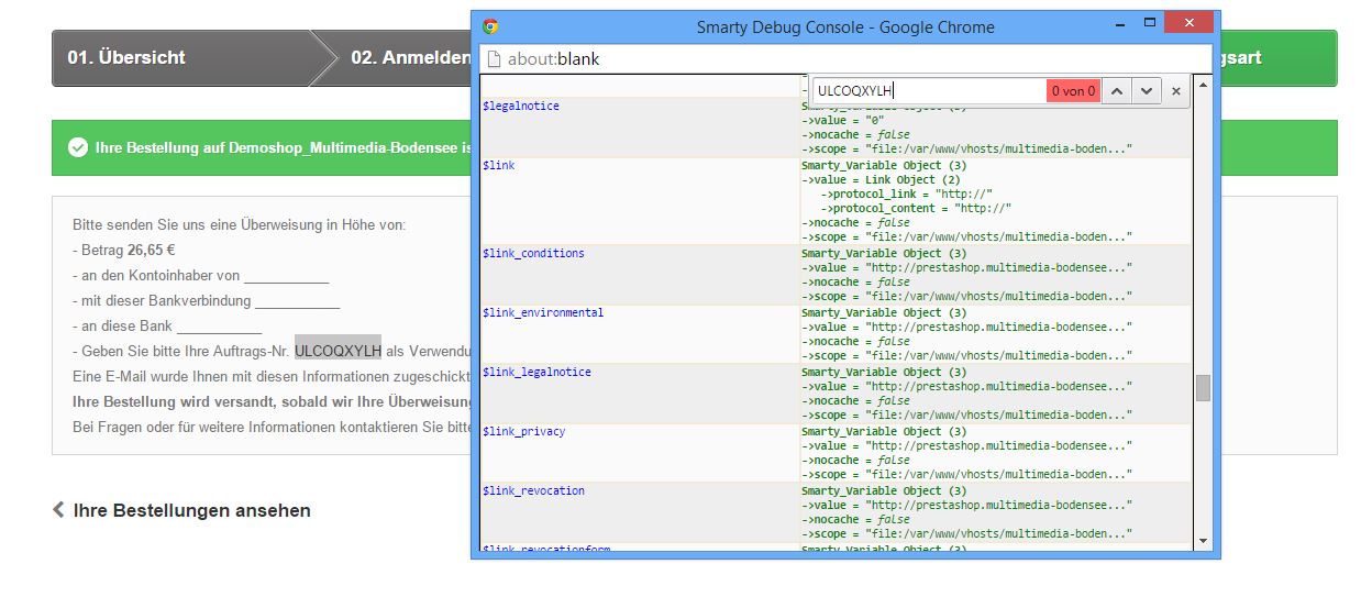

kalua Posted May 4, 2015 Author Share Posted May 4, 2015 Hey Whiley Edit >> Danke das habe ich gerade - es wirft aber mehr Fragen auf als mir lieb ist. Habe gerade eine Testbestellung auf deiner Seite durchgeführt um anschliessend in dem Consolen Popup die Daten zu suchen. Seltsamerweise finde ich dort nichts was auf der abschliessenden Bestellseite steht. Weder den Preis noch die Auftragsnummer. Schau mal ... Die Auftragsnummer "ULCOQXYLH" müsste doch irgendeiner Variablen zugeordnet sein oder verstehe ich da was falsch? Link to comment Share on other sites More sharing options...

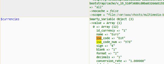

kalua Posted May 4, 2015 Author Share Posted May 4, 2015 Hey Whiley Ich habe mir die ganzen Variablen mal durchgeschaut. Problem ist, manche die ich brauche sind da, andere nicht. Eine davon ist z.b die Währung wie im nachfolgenden Screenshot zu sehen. Aber wie bekomme ich in dem Fall jetzt z.B. "EUR" auf den Schirm? Habe sowas in der Art versucht, aber da tut sich nix .. {$currencies->iso_code} Bin leider nicht so Up-to-Date was das .tpl betrifft. Link to comment Share on other sites More sharing options...
Whiley Posted May 5, 2015 Share Posted May 5, 2015 (edited) {l s='Währung: '}{$currency->iso_code} Edit: Wenn du dich in SMARTY reinarbeiten willst ist dies zu empfehlen (Insbesondere Kapitel 4): http://www.smarty.net/docsv2/de Grüsse Whiley Edited May 5, 2015 by Whiley (see edit history) Link to comment Share on other sites More sharing options...
kalua Posted May 5, 2015 Author Share Posted May 5, 2015 (edited) Hey While Danke, soweit funzt das jetzt prima. Ich war nur verwirrt weil im Debug $currencies stand, ich aber mit $currency darauf zugreifen muss. Soweit habe ich also alle Daten für das Tracking zusammen, ID, Produktsumme ohne Mwst und Versand und auch den ISO Code. Es ist allerdings leider nur die Hälfte des Problems gelöst. Denn das funktioniert aktuell nur wenn ich die Bestellseite direkt aufrufe z.B. bei Banküberweisung. Im Fall der Bezahlung via PayPal, fehlen irgendwie die Variablen was ja irgendwie klar ist. Denn die Seite die PayPal "zurückmeldet" ist die submit.php im PayPal Modul die dann wieder auf die order-confirmation.tpl verzweigt. Nur während ich bei der Banküberweisung alles habe was ich brauche, ist bei der PayPal Rückleitung keine Variable da wie zuvor. Hast du da spontan eine Idee? --- P.S. Funzt das eigentlich wenn ich den Trackingcode in die .php-Seite geben? Also z.B. in die OrderConfirmationController.php und die submit.php bei PayPal? Edited May 5, 2015 by kalua (see edit history) Link to comment Share on other sites More sharing options...
