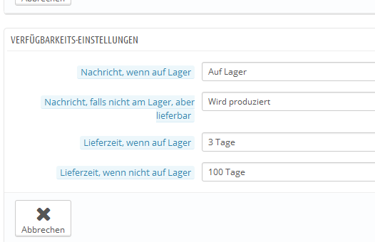

anhaefr Posted May 4, 2015 Author Share Posted May 4, 2015 (edited) Hi Luca, genaus da liegt der Hase im Pfeffer. Deine Anzeige zur Lieferbarkeit schaut so aus: Bei mir schauts im frisch installierten Shop mit EU_legal standardmäßig so aus: Deswegen gehe ich davon aus, dass mein Shop nur 2 Lieferzeitangaben beherrscht, nämlich "verfügbar" und "nicht verfügbar", wie im EU_Legal angegeben. Das Feld "Nachricht, wenn auf Lager" ist eigentlich für die Verfügbarkeitsinfo ob am Lager / Im Zulauf / sonstiges gedacht. Natürlich kann man sich dort auch mit der Angabe der Lieferzeit behelfen, was aber ein Workaround ist. Für die Angabe der Lieferzeiten würde ich mir dann auch ein Dropdownfeld wünschen, um nicht bei jedem Artikel die dementsprechende Info händisch eintippen oder einkopieren zu müssen. Wegen der Zahlungsaufschläge, mir geht es darum, dass es auch mit Payment Fee Modul nicht möglich ist, zonenabhängig unterschiedliche Gebühren zu konfigurieren. Es geht pro Zahlmöglichkeit nur global mit Gebühr oder eben ohne. Da die üblichen Verdächtigen wie Paypal oder Skrill zonenabhängige Gebüren veranschlagen, sollte dies ein Shop auch können, was eben systembedingt nicht funktioniert. Natürlich auch ein Dank an Gurkcity! Ich habe das Modul bei Silbersaiten runtergeladen und hatte die Historie noch nicht so auf dem Radar... Viele Grüße Frank Edited May 4, 2015 by anhaefr (see edit history) Link to comment Share on other sites More sharing options...
Whiley Posted May 4, 2015 Share Posted May 4, 2015 Bei mir schauts im frisch installierten Shop mit EU_legal standardmäßig so aus: Deswegen gehe ich davon aus, dass mein Shop nur 2 Lieferzeitangaben beherrscht, nämlich "verfügbar" und "nicht verfügbar", wie im EU_Legal angegeben. Nein, das ist nicht richtig! Du kannst zu jedem Artikel - auch mit installiertem EU legal - eigene Lieferzeiten eingeben und anzeigen lassen. Die beiden Lieferzeitenangaben die du meinst sind nur für den "Not-Fall" da, sie werden nur dann angezeigt wenn du vergessen haben solltest produktspezifische Lieferzeitangaben gemacht zu haben. Die Angabe der Lieferzeit ist seit letztem Jahr gesetzlich vorgeschrieben und da EU_Legal die Rechtssicherheit verbessern soll wurden diese "allgemeinen Lieferzeitangaben" eingeführt um eben in diesem besonderen Fall wenn du tatsächlich die richtigen Lieferzeitangaben beim Artikel vergessen haben solltest trotzdem "etwas plausibles" anzuzeigen. Auch wenn du EU_Legal nicht verwendest kannst du - so wie Luca es dargestellt hat (und wie auch ich das immer mache) - eigene Lieferzeiten pro Produkt anzeigen lassen. Viele Grüsse Whiley Link to comment Share on other sites More sharing options...
Luca01 Posted May 5, 2015 Share Posted May 5, 2015 Hallo, Das Feld "Nachricht, wenn auf Lager" ist eigentlich für die Verfügbarkeitsinfo ob am Lager / Im Zulauf / sonstiges gedacht. Natürlich kann man sich dort auch mit der Angabe der Lieferzeit behelfen, was aber ein Workaround ist. Die Nachricht, wenn ein Artikel auf Lager bzw. nicht auf Lager ist, ich in unserem Shop die unterschiedliche Lieferzeit. Ein Workaround ist ein Umweg zur Vermeidung eines bekannten Fehlverhaltens eines technischen Systems. Darum passt der Begriff Workaround nicht. Du kannst auch dem Kunden die Nachricht "Toter Hamster" zukommen lassen, wenn der Artikel nicht gelagert ist. Ist nur nicht zielführend. Es geht pro Zahlmöglichkeit nur global mit Gebühr oder eben ohne. oder man schreibt sich ein passendes Modul. Vielleicht gibt es schon eins in den addons. Ist ja keine Hexerei. Viele Grüße Link to comment Share on other sites More sharing options...
