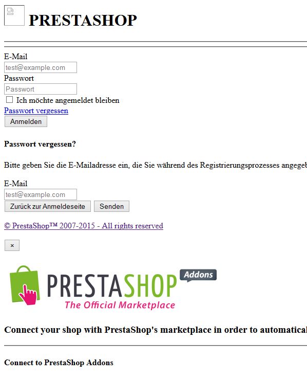

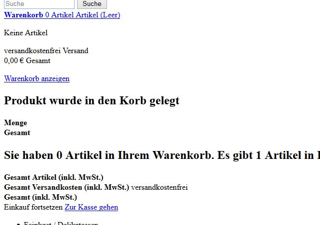

kalua Posted May 2, 2015 Share Posted May 2, 2015 (edited) Hey Ich musste gerade einen Shop umziehen und habe dementsprechend auch alles angepasst. Aber irgendwas dürfte ich übersehen haben .... Login funktioniert zwar, aber esd fehlt das komplette Desing im BO und FO So sieht das aktuell aus ... Kennt jemand das Problem? Edited May 2, 2015 by kalua (see edit history) Link to comment Share on other sites More sharing options...
thepan Posted May 2, 2015 Share Posted May 2, 2015 (edited) Guten Tag Hast du einen der Guides zum Umziehen befolgt? Irgendwas musst du vergessen haben. Mir fallen drei Dinge ein die falsch gelaufen sein könnten. -nicht alle internen URLs sind richtig -Ordner nicht vollständig kopiert -Datenbank nicht richtig Was sagt deine Browser Console? Gibt es 404 oder 5xxMeldungen? Eventuell mal Debug Modus an machen und nach Fehlermeldungen suchen. Edited May 2, 2015 by thepan (see edit history) Link to comment Share on other sites More sharing options...
kalua Posted May 2, 2015 Author Share Posted May 2, 2015 Hey Pan Danke für dein schnelles Feedback. Habe das Problem gerade lösen können. Es lag an einem fehlenden Backslash nach dem Verzeichnis in der setting.inc.php bei PS_BASE_URI Link to comment Share on other sites More sharing options...
