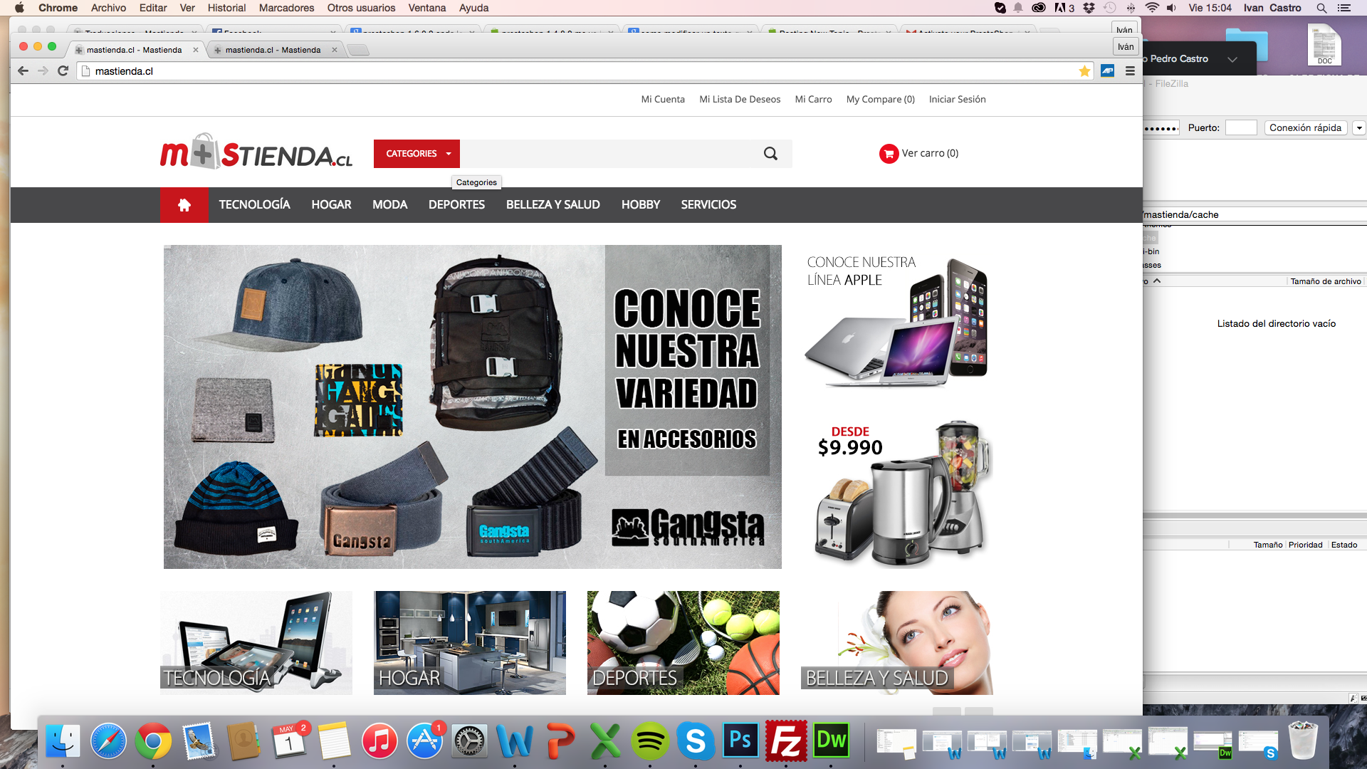

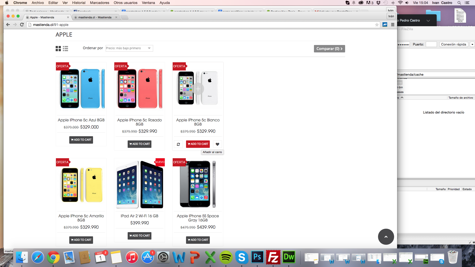

dremweb Posted May 1, 2015 Share Posted May 1, 2015 He traducido las palabras en la sección Localización => Traducciones pero no se refleja en el sitio, me pasa con varios sectores ejemplo, Categories, Add to cart, Page, my compare, etc. Adjunto foto. Espero comentarios, gracias. Link to comment Share on other sites More sharing options...

dremweb Posted May 1, 2015 Author Share Posted May 1, 2015 Estimados como indique ya se realizo la traducción a travez del Backoffice, eligiendo el theme y se tradujo módulos, front office, etc e igual se ve de esta manera, lo raro es que si yo al botón de ADD TO CART le hago click secundario y ingreso a inspección de elemento me aparece el titulo traducido. Espero comentarios. Link to comment Share on other sites More sharing options...

LyL Desarrollo Posted May 1, 2015 Share Posted May 1, 2015 (edited) Dreamweaver los puede abrir, sino lo logras utiliza un editor de texto. Los textos que puedes traducir desde el backoffice deben estar con esta estructura. Sino lo tiene lo puedes agregar y lo podras editar {l s='Texto Traducible.' mod='NombreDeModulo'} Edit: Le e ayudado verificando su plantilla. Efectivamente los textos no estaban colocados de la forma correcta para poder ser traducidos desde el backoffice. No olvides colocar el tema como solucionado Edited May 2, 2015 by LyL Desarrollo (see edit history) Link to comment Share on other sites More sharing options...
