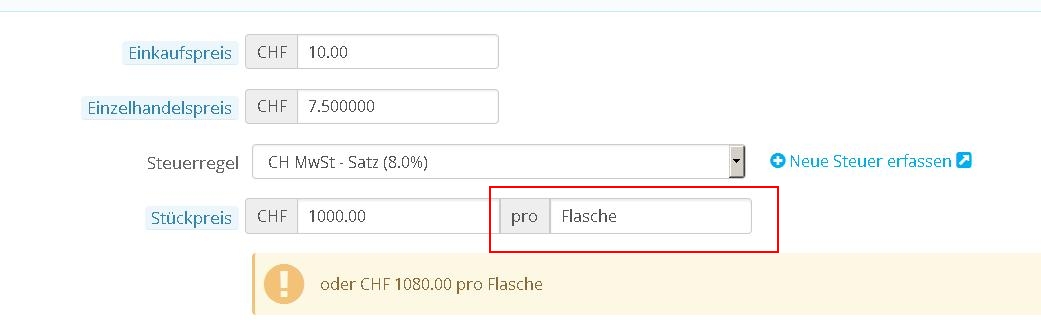

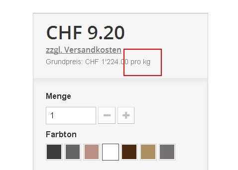

Ich denke, ich habe das Prinzip verstanden. Habe einen ersten Versuch mit "xxx pro kg" gemacht, was auch sofort angezeigt wurde. Soweit sogut. Ich wollte dann von der Einheit "kg" auf "Flasche" wechseln - es werden jedoch weiterhin "kg" angezeigt.
Schaue ich mir das Ganze mit dem Store Manager an, so ist dort die Einheit "pro Flasche", was korrekt wäre, dargestellt....
Weisst Du, woran das Problem liegt ?
Beste Grüsse
Hansjürg
Bei mir funktioniert das nur beim Grundartikel, bei den Varianten wird immer nur Quatsch angezeigt...
Aber es ist leider nicht so wie Whiley sagt "in der momentan aktuellen PS Version gibt es da - soweit ich mich erinnere - ein Problem, ich glaube er vermindert nicht sondern erhöht immer"
Ich kann da eintragen was ich will er zeigt immer den selben Wert an. Und der stimmt überhaupt nicht. Keine Ahnung was Prestashop da ausrechnet.
Auch wenn ich "Keine Auswirkung auf den Stückpreis" eintrage, wird irgenein wert angezeigt, der nicht stimmt...
Kann mir da jemand weiterhelfen?

Hallo
Als bei mir ist es auch so, dass bei den Varianten irgendeine Zahl steht - wie auch immer die berechnet wird....
