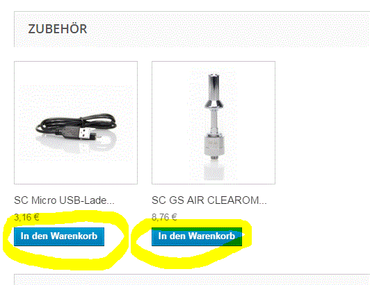

bigbird Posted April 29, 2015 Share Posted April 29, 2015 (edited) Hallo zusammen, ich habe folgendes Problem (Prestashop 1.6.0.14): Im Backoffice habe ich die Funktion "in den Warenkorb" deaktiviert, sobald von einem Produkt mehrere Varianten verfügbar sind. Das funktioniert auch super in allen Kategorieansichten. Egal ob Kachel oder Listenansicht. Der Kunde muss immer erst auf das Produkt klicken, bevor er es in den Warenkorb legen kann. Ist der Kunde jedoch auf einem Produkt angekommen, sieht er beim zu Produkt angezeigten Zubehör direkt einen "In den Warenkorb" Button, obwohl es zu diesem Zubehör-Produkt diverse Varianten zur Auswahl gibt. Das darf so natürlich nicht sein. Der Kunde muss gezwungen werden, eine Auswahl der Varianten zu treffen. Bei den Modulen "CROSSSELLING" und "PRODUCTSCATEGORY" konnte ich das Problem lösen. Dort habe ich einfach den AJAX-BUTTON in der TPL-Datei entfernt. Doch leider scheint das "Zubehör" nicht über ein Modul gesteuert zu werden. Zumindest konnte ich nichts finden. Wie bekomme ich nun den "In den Warenkorb Button" beim Zubehör weg? PS.: EU-LEGAL ist installiert. Gruß Arne Edited May 1, 2015 by bigbird (see edit history) Link to comment Share on other sites More sharing options...

bigbird Posted May 1, 2015 Author Share Posted May 1, 2015 Hallo thepan, hallo Whiley, ertsmal Danke für's Testen. Ich werd echt noch wahnsinnig........ So ein blöder kleiner Button. Der Link zum Shop ist: http://www.bavarian-liquid.de Grundsätzlich gehört der "In den Warenkorb" Button weg, wenn man den Shop rechtssicher machen will. Von daher ist es mir am liebsten, wenn er ganz weg ist. Bei "Produkte der gleichen Kategorie" und "Kunden kauften auch", konnte ich ja einfach den AJAX-Button entfernen. Ich suche nicht nach der Möglichkeit, den Button nur dann anzuzeigen zu lassen wenn es keine Varienten gibt. Ich will beim "Zubehör" generell keinen "In den Warenkorb" Button haben. Der Kunde soll in jedem Fall auf das Produkt klicken und dann erst über die Produktseite -die alle Infos usw. anzeigt- in den Warenkorb legen können. Nochmals vielen Dank und Gruß bigbird Link to comment Share on other sites More sharing options...
thepan Posted May 1, 2015 Share Posted May 1, 2015 Hey Ja wie gesagt es ist ein BUG. Wenn du also nur den Warenkorb Button fuer das Zubehoer auf der Produktseite deaktivieren moechtest, musst du die product.tpl deines Templates bearbeiten. Im Standard Template waere dieser Code zu entfernen: <div class="clearfix" style="margin-top:5px"> {if !$PS_CATALOG_MODE && ($accessory.allow_oosp || $accessory.quantity > 0)} <div class="no-print"> <a class="exclusive button ajax_add_to_cart_button" href="{$link->getPageLink('cart', true, NULL, "qty=1&id_product={$accessory.id_product|intval}&token={$static_token}&add")|escape:'html':'UTF-8'}" data-id-product="{$accessory.id_product|intval}" title="{l s='Add to cart'}"> <span>{l s='Add to cart'}</span> </a> </div> {/if} </div> Link to comment Share on other sites More sharing options...
bigbird Posted May 1, 2015 Author Share Posted May 1, 2015 (edited) Servus, Danke schon mal. So hab ich wenigstens gefunden, wo sich dieser AJAX-Button versteckt Allerdings dürfen nur die 3 zum Button gehörenden Zeilen ausgeklammert werden. Sobald ich den kompletten Code ausklammere, den Du genannt hast, stimmt das Layout nicht mehr. Es wird dann alles verschoben angezeigt. Aber jetzt passt es. Der Button ist weg. Vielen Dank! @Admin: Thema kann als "gelöst" markiert werden. Gruß bigbird Edited May 1, 2015 by bigbird (see edit history) Link to comment Share on other sites More sharing options...

bigbird Posted February 18, 2016 Author Share Posted February 18, 2016 Hi, wie der Button aus dem "Zubehör" entfernt wird, steht in Post #7. Da musst Du die Zeilen auf Kommentar setzen, die zum Ajax-Button gehören. Allerdings ist es so, dass für jedes Produkt, dass mir Varianten angeboten wird, eine Variante als "Standard-Variante" eingestellt werden muss. Sonst hast Du nur die Möglichkeit aus jeder Variante ein eigenes Produkt zu erstellen. bigbird Link to comment Share on other sites More sharing options...
