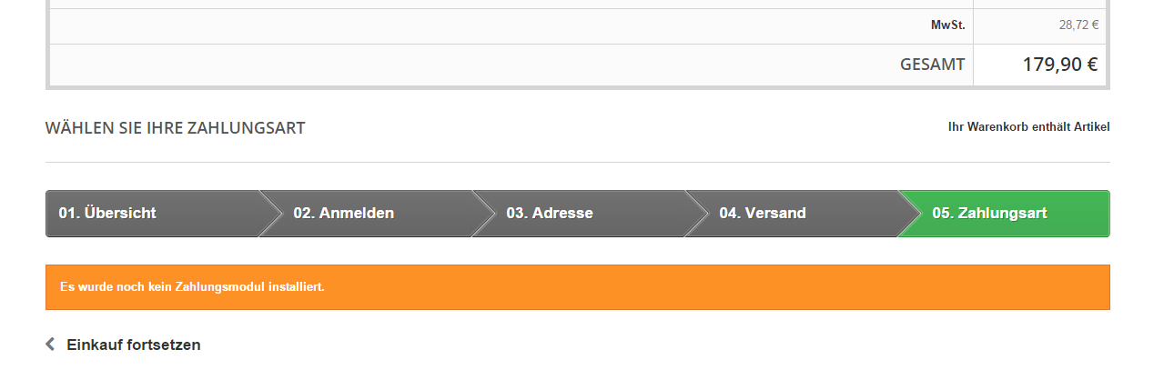

Luckystriker Posted April 29, 2015 Share Posted April 29, 2015 Hallo Leute, ich habe leider das Problem, dass nachdem ich meinen Shop auf 1.6.0.14 geupdated habe, die Fehlermeldung im letzten Bestellschritt kommt: Fehler: Es wurde noch kein Zahlungsmodul installiert. Obwohl ich Banküberweisung, Sofortüberweisung und Paypal installiert und konfiguriert habe werden diese vom System wohl nicht erkannt. Woran liegt das? Kennt jemand diesen Fehler und kann mir helfen? Danke! Link to comment Share on other sites More sharing options...

Luckystriker Posted April 29, 2015 Author Share Posted April 29, 2015 (edited) Vielleicht nochmal verständlicher von mir formuliert. Habe es jetzt nochmal Schritt für Schritt getestet und meine Frage ist ob dieser Fehler bekannt ist oder ob es ein Bug bei mir im System gibt: Update auf 1.6.0.14 - alles funktioniert EU Legal 1.4.0 installiert - danach funktionieren die Zahlungsmodule nicht mehr. Im letzten Bestellschritt erscheint die Fehlermeldung "Fehler: Es wurde noch kein Zahlungsmodul installiert." wie im ersten Beitrag bereits erwähnt. Deinstalliere ich EU Legal wieder, dann funktionieren die Zahlungsmodule wieder. Bei der Länderbeschränkung ist bei Deutschland auch überall ein Haken gesetzt und konfiguriert sind diese auch. - deaktiviere ich die Option "Rechtssicherer Bestellprozess für EU-Länder" im EU Legal Einstellungen funktionieren die Zahlungsmodule wieder. Edited April 29, 2015 by Luckystriker (see edit history) Link to comment Share on other sites More sharing options...
Luca01 Posted April 30, 2015 Share Posted April 30, 2015 Hallo, das ist kein Fehler, sondern eine im übrigen schon oft besprochene Anforderung an eu-legal. Paymentmodule für eu-legal müssen an das Modul angepasst sein. Die angepassten Module liegen der jeweiligen eu-leal-Version bei. Die eu-legal-Version muß die für die Prestashop-Version richtige sein. Ältere eu-legal-Versionen passen nicht zu neueren Shopversionen. Es ist daher anzunehmen, das du unterschiedliche Versionen der Zahlungsmodule und oder eine für die Prestashop Version veraltete eu-legal-Version verwendest. Also im Testshop und im Liveshop. Also würde ich zunächst eine Kopie des Liveshop als Testumgebung anlegen, dann diesen Shop updaten, dann eu-legal in der richtigen Version nehmen und installieren. Vorher die alte eu-legal-Version deinstallieren und die Overrides entfernen. Dann die neuesten Zahlungsmodule installieren. Den so upgedateten Testshop prüfen. Wenn es Probleme gibt, kannst du ohne Zeitdruck hier fragen. Dann den konfigurierten Testshop auf den Server schieben, Liveshop in den Wartungsmodul schalten. Domain auf den aktualisierten Shop bzw. das Shopverzeichnis verweisen. Abschlußtesten und Live schalten. Funktioniert der aktualisierte Shop dann nicht wieder auf das alte Shopverzeichnis schalten. Shop wieder anschalten und Fehleranalyse im Testshop betreiben. Ein Update an einem Liveshop mit den Prestashop Werkzeugen ist nicht ratsam. Also nur für Adrenalin-Junkys. Viele Grüße Link to comment Share on other sites More sharing options...
