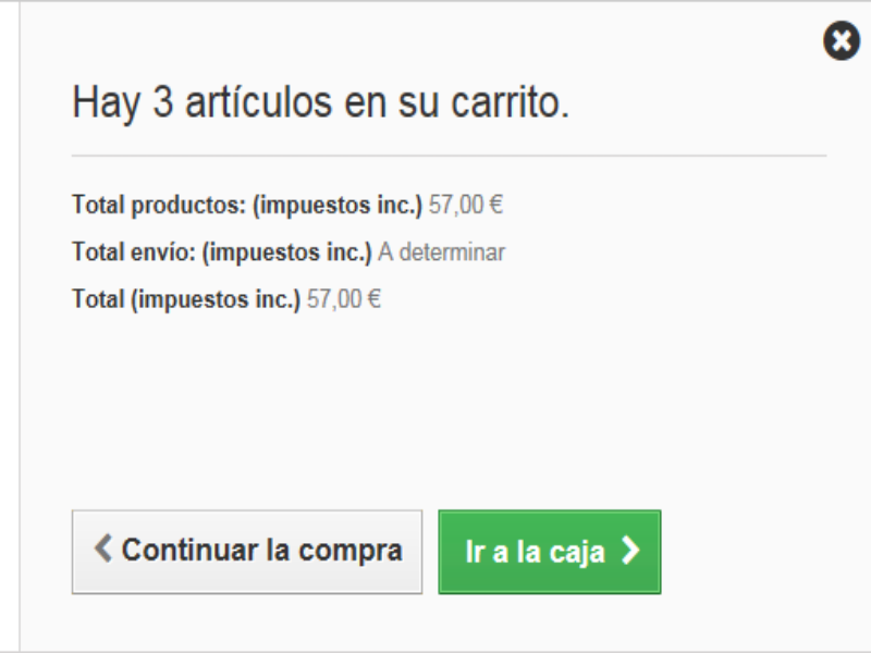

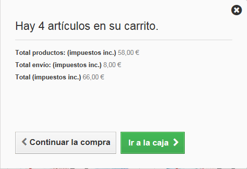

Vision1 Posted April 28, 2015 Share Posted April 28, 2015 Buenas tardes, Después de un duro trabajo dando de alta todos los productos, estaba trabajando un poco el tema de los gastos de envió para configurar los gastos de envío gratis a partir de determinada cantidad. Lo hice, y aparentemente todo esta correcto. Ahora bien...he ido probando, y en unos productos lo hace todo bien, y en otros no. Tan pronto coge y te suma los gastos de envío por cada producto que añades (es decir 4 € por cada producto), como cuando si te pasas del limite te los pone a gratuitos, y luego si quitas algún producto del carrito, ya se te quedan como gratuitos, continuas con la venta, y despues de login e ir al pago te dice que no hay transportistas disponibles. He revisado la configuración de los productos que lo hacen bien, y de los que no, y no encuentro diferencia alguna. No tengo agregado ningún transportista en la ficha del producto para que estén todos disponibles. Os adjunto dos capturas, la numero 2, es un cliente sin hacer login, como podeis ver, supera los 48,99€ de compra para que sea grais, y sale "A determinar" los gastos de envio, esto es correcto, y si haces el login te lo pone bien. La segunda captura, numero 3, es un cliente sin hacer login, como veis, añadio dos articulos, y a pesar de que supera los 48,99 €para que sea gratuito, suma dos veces la cantidad. Ya me he repasado todos los productos, y en unos me lo hace y en otros no, y no acabo de ver nada diferente entre ellos. 1 Link to comment Share on other sites More sharing options...
