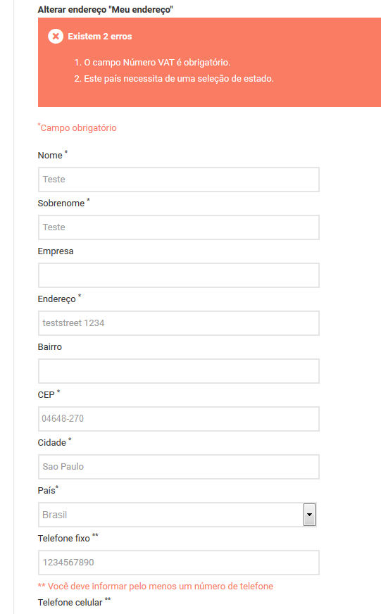

selectshop.at Posted April 30, 2015 Share Posted April 30, 2015 Definitivamente o problema está no tema em uso. Vc. deveria contatar o desenvovelovedor do tema e pedir para que debuge os erros.. Nao tenho como cadastrar um endereco, pois o formuláro pede um número de taxa e o campo lá nem existe. Veja screen anexo. Quanto ao CEP nao tive problema nenhum, este ele aceita. Link to comment Share on other sites More sharing options...
Willians Gomes Posted April 30, 2015 Author Share Posted April 30, 2015 (edited) Ima Definitivamente o problema está no tema em uso. Vc. deveria contatar o desenvovelovedor do tema e pedir para que debuge os erros.. Nao tenho como cadastrar um endereco, pois o formuláro pede um número de taxa e o campo lá nem existe. Veja screen anexo. Quanto ao CEP nao tive problema nenhum, este ele aceita. É, imaginei que fosse algum problema do tema, já contatei o desenvolvedor obrigado, o problema que você citou no print, sobre informações obrigatórias do cadastro resolvi em partes: A do "Número do Vant" consegui resolver tirando a obrigatoriedade, no caso da "seleção do Estado" estou achando estranho, já que não existe o campo no cadastro do comprador, pois no Backoffice em Clientes> Endereço consta o campo "Estado", como faço para incluir ele no cadastro do cliente, já tentei de tudo e não consegui. Tentei via Localização> Paises> Editar Brasil e nada, será que é algum problema do tema também? Obrigado pelo apoio! Edited May 3, 2015 by Willians Gomes (see edit history) Link to comment Share on other sites More sharing options...

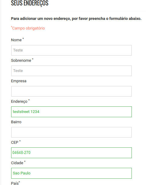

selectshop.at Posted April 30, 2015 Share Posted April 30, 2015 Sim deve ser, pois nao existe selecao do Estado. Eu acrescentei Sao Paulo manualmente, mas ele apesar de acietar (veja no segundo screen ficou verde), o carrinho rejeita. Link to comment Share on other sites More sharing options...
Willians Gomes Posted April 30, 2015 Author Share Posted April 30, 2015 (edited) Sim deve ser, pois nao existe selecao do Estado. Eu acrescentei Sao Paulo manualmente, mas ele apesar de acietar (veja no segundo screen ficou verde), o carrinho rejeita. Entendi, mas o engraçado que que consta o campo estado no cadastro final do Cliente, veja o print. E na tela de cadastro não tem? Será que eu deixei de configurar alguma coisa ou isso é um bug mesmo? Há alguma forma prática de resolver? http://postimg.org/image/yxv9dbr3p/ Edited April 30, 2015 by Willians Gomes (see edit history) Link to comment Share on other sites More sharing options...
selectshop.at Posted May 1, 2015 Share Posted May 1, 2015 (edited) Sim mas nao como campo de escolha. Vc. tem que acrescentar o estado manualmente. Isto é falha da lógica no seu tema. Edited May 3, 2015 by selectshop.at (see edit history) Link to comment Share on other sites More sharing options...
