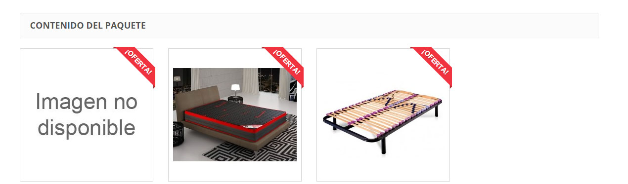

xevig Posted April 23, 2015 Share Posted April 23, 2015 Hola, Presashop 1.6, plantilla por defecto. Al hacer un pack de productos existentes todo va bien, no da problemas, puedo añadir los productos y en el backoffice veo bien el producto. Pero en el frontoffice me sale "imagen no disponible" solo en algún producto. El producto cuando no esta en el pack se ve perfectamente en todas las situaciones. He regenerado miniaturas. He eliminado la imagen del producto y la he vuelto a colocar. He quitado el producto y lo he vuelto a poner. ¿Que mas puedo hacer? Gracias. Link to comment Share on other sites More sharing options...

mikel EPALZA Posted May 21, 2015 Share Posted May 21, 2015 (edited) Hola a todos. Queria haceros una pregunta y concretamente a xevig. pero en cualquier persona que sepa responderme. He creado un pack de productos en mi tienda, pero resulta en que el backoffice se ven bien todas las imagenes de todos los productos añadidos al pack. El problema viene en la tienda y es que solo me aparece una imagen por defecto que tengo puesta de forma temporal. pero si bajo hacia abajo en el pack para ver los productos, éstos aparecen con su descripcion corta y demás datos pero no aparecen las imagenes que tienen los productos. ¿Alguien podria decirme que estoy haciendo mal o por que pasa? NOTA: En algun "mini manual" he visto que antes de crear el pack duplican el producto para despues añadirlo al pack. ¿Acaso ese es el problema? Saludos y muchas gracias Edited May 21, 2015 by mikel EPALZA (see edit history) Link to comment Share on other sites More sharing options...

jordiaru7 Posted September 7, 2015 Share Posted September 7, 2015 Hola a todos. Queria haceros una pregunta y concretamente a xevig. pero en cualquier persona que sepa responderme. He creado un pack de productos en mi tienda, pero resulta en que el backoffice se ven bien todas las imagenes de todos los productos añadidos al pack. El problema viene en la tienda y es que solo me aparece una imagen por defecto que tengo puesta de forma temporal. pero si bajo hacia abajo en el pack para ver los productos, éstos aparecen con su descripcion corta y demás datos pero no aparecen las imagenes que tienen los productos. ¿Alguien podria decirme que estoy haciendo mal o por que pasa? NOTA: En algun "mini manual" he visto que antes de crear el pack duplican el producto para despues añadirlo al pack. ¿Acaso ese es el problema? Saludos y muchas gracias Hola! Encontraste solución? Estoy con el mismo problema. saludos! Link to comment Share on other sites More sharing options...

jordiaru7 Posted September 7, 2015 Share Posted September 7, 2015 Hola a todos, Lamento deciros que nadie me contesto a mi duda y tras consultar en otros sitios y hacer pruebas, no me funcionó nada y lo deje por imposible. saludos a todos Hola, Quizas ayude, encontre esto navegando: En classes/pack.php: Please update the sql string in function name of getItemTable on Pack.php file. Search for : GROUP BY a.id_product_attribute_item and replace with : GROUP BY product_shop.id_product A mi me funcionó. saludos! Link to comment Share on other sites More sharing options...
mikel EPALZA Posted September 7, 2015 Share Posted September 7, 2015 Hola, Quizas ayude, encontre esto navegando: En classes/pack.php: Please update the sql string in function name of getItemTable on Pack.php file. Search for : GROUP BY a.id_product_attribute_item and replace with : GROUP BY product_shop.id_product A mi me funcionó. saludos! hola jordiaru7 muchas gracias por el aporte. Pero por desgracia he probado esta manera y hace lo mismo que si no cambiara nada. Tengo la version 1.6.0.14, quizás por eso. no lo se. En fin, que seguiré dándolo por imposible. saludos Link to comment Share on other sites More sharing options...
