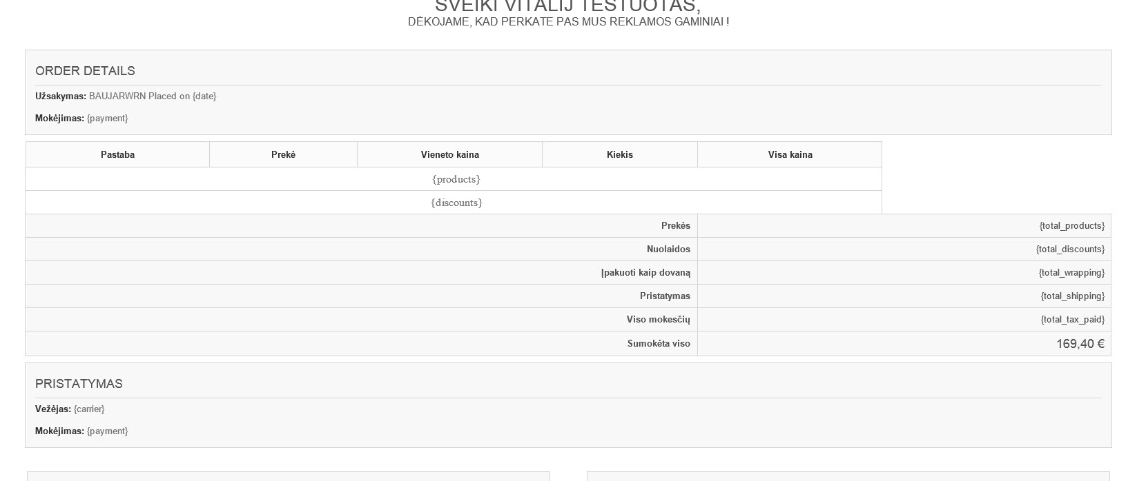

Vitalij Kazakevic Posted April 22, 2015 Share Posted April 22, 2015 Здравствуйте! Возникла проблема с письмами которые отправляются при смене статуса (а конкретно с "order_conf"), не подставляются значения в переменные {products}, {discounts}, {total_products} и т.д., в место этого приходят сами переменные. Может кто знает в чем может быть проблема? Link to comment Share on other sites More sharing options...

Vitalij Kazakevic Posted April 22, 2015 Author Share Posted April 22, 2015 Да, забыл сказать, версия PS 1.6.0.14. Это письмо стандартное, ни какие коррекции не делались. Это письмо Преста высылала сразу после подачи заказа, самостоятельно (причём приходило письмо со всеми значениями). Эту функцию я отключил, и данное письмо подключил к своему статусу и вот тут поехало... А данное письмо весьма удобное, так как цены корректируются после подачи заказа. Link to comment Share on other sites More sharing options...
Kerm Posted April 22, 2015 Share Posted April 22, 2015 Ну сами написали что там что то наделали и перестало выводиться. Не выводиться по тому что в коде в статусе при котором отправляется письмо с шаблоном order_conf прописан вывод эти переменных, а в других статусах каких то или в новом созданном статусе нет. Я делал вывод этого всего для клиента для нового статуса, но там 1.4 версия была престы и не так быстро я это там сделал. В общем это не просто вывести эти переменные для нового статуса. Я отлавливал статус по его ID в коде файла этой админ страницы со статусами и после добавлял туда вывод этих переменных в шаблон письма по аналогии с order_conf. Link to comment Share on other sites More sharing options...
