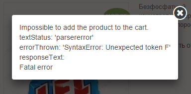

IT consulting Posted April 21, 2015 Share Posted April 21, 2015 (edited) Здравствуйте. Помогите с решением проблемы на prestashop 1.6 Есть подозрения, что данная проблема появилась после установки модуля onepagecheckout. Например, у товара атрибут вес (3 кг и 9 кг), при добавлении товара с атрибутом 3 кг товар успешно добавляется в корзину, но при добавление с атрибутом 9 кг появляется ошибка со следующим текстом: Impossible to add the product to the cart. textStatus: 'parsererror' errorThrown: 'SyntaxError: Unexpected token F' responseText: Fatal error Так же появилась ошибка при удалении товара с корзины на странице оформления заказа, текст ошибки: TECHNICAL ERROR: unable to save update quantity Details: Error thrown: [object Object] Text status: parsererror Версия Prestashop 1.6.09 Обновил до 1.6.14, но ошибка осталась. ИНФОРМАЦИЯ О СЕРВЕРЕИнформация о сервере Linux #1 SMP Thu Dec 18 06:49:17 EST 2014 x86_64 Версия веб-сервера Apache Версия PHP 5.4.37 Доступный объем памяти 128M Максимальное время выполнения 30 Недостающие файлы (2) .gitignore .gitmodules Edited April 21, 2015 by IT consulting (see edit history) Link to comment Share on other sites More sharing options...
ggyyvv Posted April 21, 2015 Share Posted April 21, 2015 ну так попробуйте удалить этот модуль (не только uninstall) как вариант попробуйте переключиться и сделать заказ в 5-ть шагов Link to comment Share on other sites More sharing options...
savvato Posted April 21, 2015 Share Posted April 21, 2015 а проще написать автору модуля, если он конечно законно приобретен) Link to comment Share on other sites More sharing options...

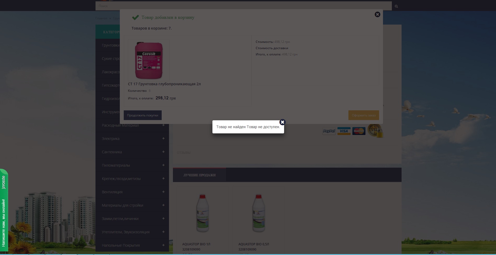

alexpro Posted July 8, 2015 Share Posted July 8, 2015 (edited) Помогите пожалуйста решить такую проблему, на странице товара когда нажимаю добавить в корзину пишет "Товар не найден Товар не доступен." Проблема с ajax корзиной, отключаю ошибки нету, Edited July 8, 2015 by alexpro (see edit history) Link to comment Share on other sites More sharing options...
Kerm Posted July 8, 2015 Share Posted July 8, 2015 (edited) Фиг знает что там именно, тут смотреть в живую надо.. Edited July 8, 2015 by Kerm (see edit history) Link to comment Share on other sites More sharing options...
ggyyvv Posted July 8, 2015 Share Posted July 8, 2015 Помогите пожалуйста решить такую проблему, на странице товара когда нажимаю добавить в корзину пишет "Товар не найден Товар не доступен." 121.jpg Проблема с ajax корзиной, отключаю ошибки нету, в любом случае надо больше информации - версия престы, после чего начало такое твориться, со всеми ли товарами... а так, конечно, Kerm прав - это может быть долгой перепиской... Link to comment Share on other sites More sharing options...
alexpro Posted July 9, 2015 Share Posted July 9, 2015 Версия 1.6.1.0 Поставил чистую версию и импортировал полностью товары и категории с Престы 1.5.6.2 Эта ошибка выскакивает когда в сам товар заходишь,если в самой категории добавить в корзину все нормально,отключаю AJAX Корзину все работает нормально((( Link to comment Share on other sites More sharing options...
Kerm Posted July 10, 2015 Share Posted July 10, 2015 (edited) Т.е. поставили с нуля с дефолтным шаблоном, импортировали товар и когда на карточке товара добавляешь его в корзину то выскакивает эта ошибка что товар не найден? А как выгружали товар с 1.5.6.2 и как импортировали в 1.6.1? Edited July 10, 2015 by Kerm (see edit history) Link to comment Share on other sites More sharing options...
alexpro Posted July 10, 2015 Share Posted July 10, 2015 На стандартном шаблоне все нормально ошибки нету, шаблон на котором ошибка leo_moonsun Проблема в файлах ajax корзины, может кто-то знает как вообще убрать вывод ошибки? Link to comment Share on other sites More sharing options...
ggyyvv Posted July 11, 2015 Share Posted July 11, 2015 На стандартном шаблоне все нормально ошибки нету, шаблон на котором ошибка leo_moonsun Проблема в файлах ajax корзины, может кто-то знает как вообще убрать вывод ошибки? так с вашими товарами на стандартном шаблоне проблем нет? проблема выходит чисто с нестандартной темой? Link to comment Share on other sites More sharing options...
Kerm Posted July 13, 2015 Share Posted July 13, 2015 (edited) На стандартном шаблоне все нормально ошибки нету, шаблон на котором ошибка leo_moonsun Проблема в файлах ajax корзины, может кто-то знает как вообще убрать вывод ошибки? Ну и хватит тогда морочить людям голову здесь, Вам нужен совместимый с вашей версией шаблон! Шаблоны от 1.5.6.2 не подходят для версий 1.6+ Edited July 13, 2015 by Kerm (see edit history) Link to comment Share on other sites More sharing options...
