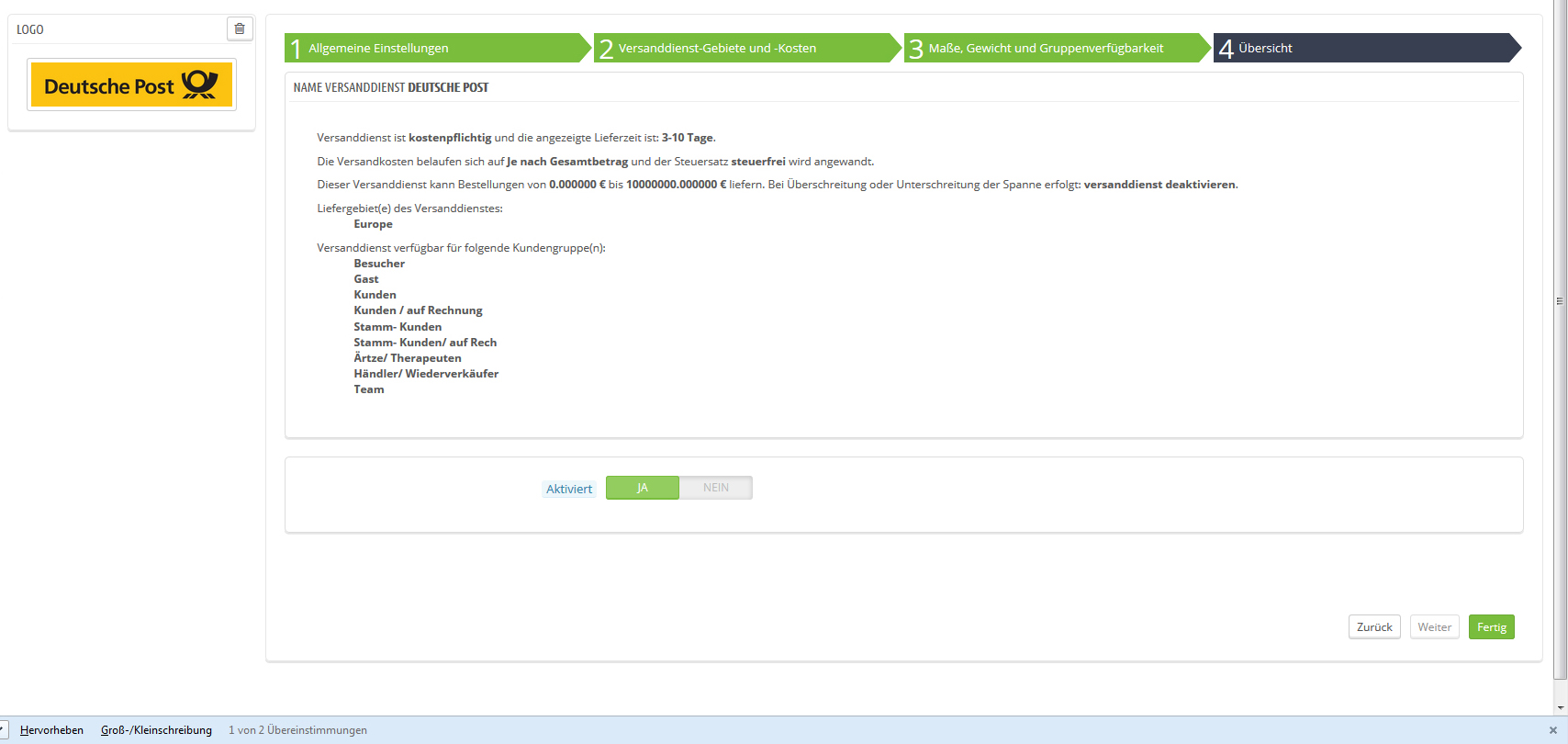

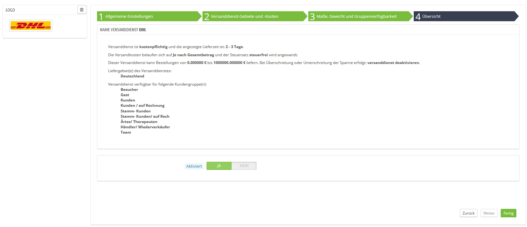

klasjulius Posted April 21, 2015 Share Posted April 21, 2015 (edited) Hallo, sorry das ich das hier schon oft diskutierte Thema aufgreife, aber ich habe in all den Beiträgen für mich keine Lösung gefunden. Ich habe eine Zone Deutschland definiert und dem Land Deutschland diese Zone zugeordnet. Jetzt habe ich einen Verssanddienst DHL angelegt und in Versanddienste und Kosten 2 Spannen für die Zone Deutschland angelegt 1. 0,0 € - 79,00 € 4,90 € 2. 79,00 - 100000,00 € 0,0€ Versandkosten Gewichte habe ich alle auf 0 Wenn ich mit einer deutschen Adresse bestelle, funktioniert das super, sowohl kostenpflichtiger als auch kostenloser Versand. Soweit so gut Ich habe jetzt einen 2. Versanddienst dt. Post mit der Zone Europa, auch mit 2 Preisspannen angelegt 1. 0,0 € - 79,00 € 2. 79,00 € - 100000,00 € und Gewichte auf 0, also identisch mit DHL. wenn ich jetzt mit einer österreichischen Adresse bestelle bekomme ich die Meldung "Keine Versanddienste verfügbar!". Ich habe schon eine eigene Zone Österreich versuch, gleiches Ergebnis. Das Land Österreich ist mit der Zone Europa verbunden und aktiv Ist ein bestimmtes PLZ Format nötig, oder reicht das ausgewählte Land Österreich in der Adresse, Was könnte noch falsch eingestellt sein. Momentan bin ich ratlos. Warum funktioniert der eine Versanddienst, der andere nicht, obwohl bis auf die Zone identisch eingestellt? wäre schön, wenn jemand eine Idee hätte bis dann Klaus Edited April 21, 2015 by klasjulius (see edit history) Link to comment Share on other sites More sharing options...

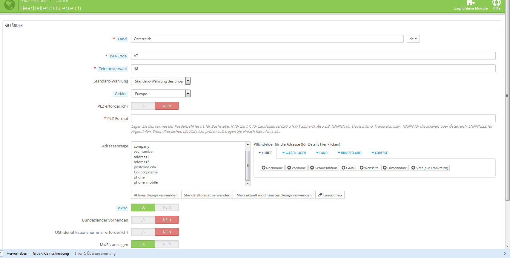

kulli Posted April 22, 2015 Share Posted April 22, 2015 Du hast Österreich ohne "PLZ erforderlich?" das geht soweit ich weiss nicht wenn du eu_legal benutzt gibt es vielleich bald einen fix: https://www.prestashop.com/forums/topic/316947-eu-legal-neues-modul-zur-verbesserung-der-rechtssicherheit-f%C3%BCr-prestashop-16/page-41?do=findComment&comment=2034714 Link to comment Share on other sites More sharing options...

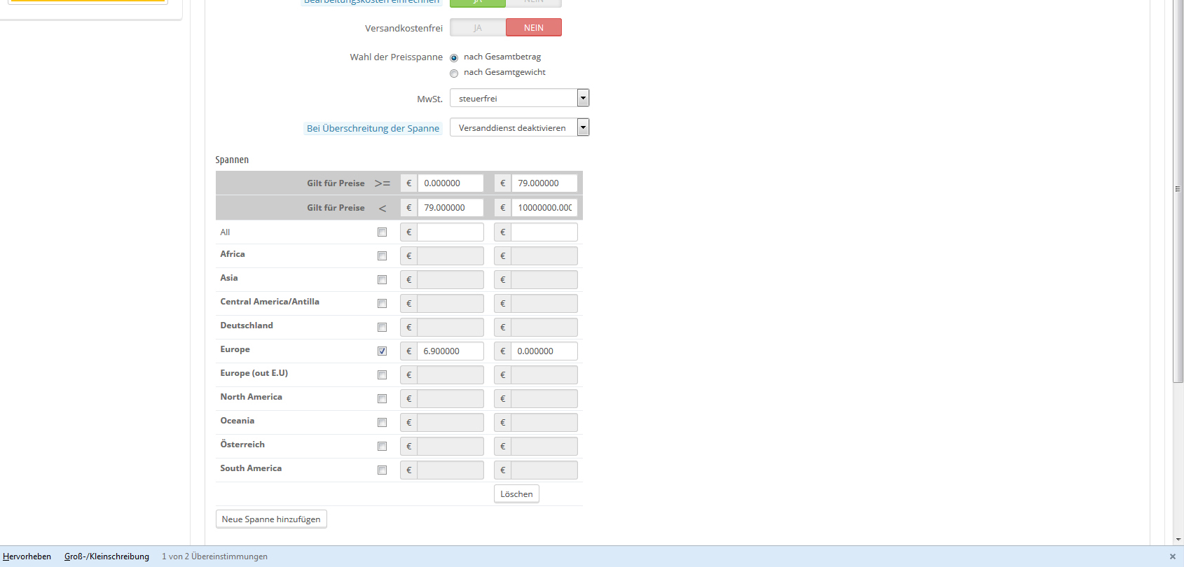

Luca01 Posted April 23, 2015 Share Posted April 23, 2015 Hallo, ich habe eine ähnliche Einstellung umgesetzt. Ändere mal die Einstellung "Bei Überschreitung des Spanne" von "Versanddienst deaktivieren" zu "die größte Preisspanne benutzen". Viele Grüße Link to comment Share on other sites More sharing options...
