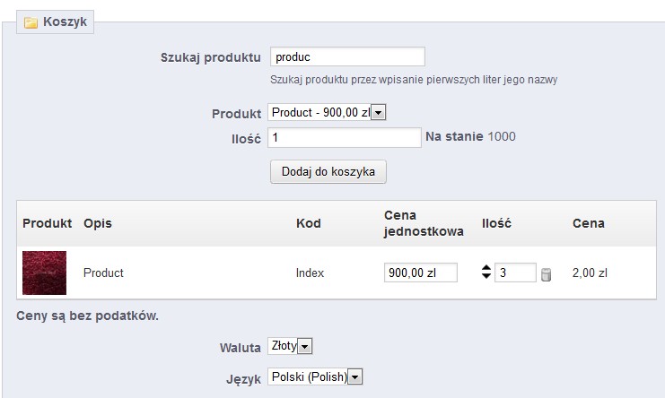

Witam.

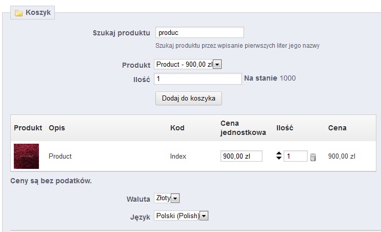

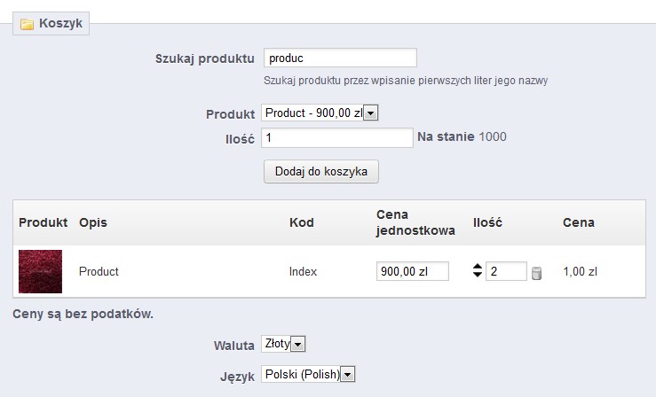

W wersji 1.5.6.0 - 1.5.6.2 znalazłem błąd z którym nie mogę sobie poradzić. Przy składaniu zamówienia za klienta w BO, jeśli wartość towaru przekracza 999,99 zł wtedy pojawia się błędne sumowanie. Kombinowałem już ze zmianą waluty, umieszczenia w zapisie walut kropek lub przecinków, ale to nic nie zmienia. Przy złotówkach (format euro) wygląda to tak: 900 zł x 1 szt = 900 zł, 900 zł x 2 szt = 1 zł, 900 zł x 3 szt = 2 zł. W przypadku zapisu jak dolar wygląda tak: 900 zł x 1 szt = 900 zł, 900 zł x 2 szt = 1,80 zł, 900 zł x 3 szt = 2,70 zł itd. Jeśli ktoś z Was wie jak ten problem rozwiązać to bardzo proszę o podpowiedź. Poniżej załączam zrzuty przedstawiające problem.

sprawdzalem u siebie na 1.5.6.2 i znalazlem roznice porownujac twoje screeny. mianowicie, tak jak u ciebie wszystkie ceny sa z przecinkami, wszystko poza cena jednostkowa. ta przy probie poprawy na przecinek samoistnie zmienia sie na kropke.
zobacz czy mozesz wykasowac calkiem ',00' wraz z przecinkiem i jak wtredy liczy, sprawdz czy mozesz zmienic przecinek na kropke.
jeszcze jedno pytanie, czy blad wystepuje tylko na tym jednym produkcie czy na innych tez?

U mnie po zmianie przecinka na kropkę cena jednostkowa zeruje się czyli zamiast 900,00 zł pojawia się 0,00 zł, natomiast gdy wpiszę 900, czyli usunę końcówkę ,00, cena jest nadal błędnie liczona. Błąd występuje we wszystkich produktach.
