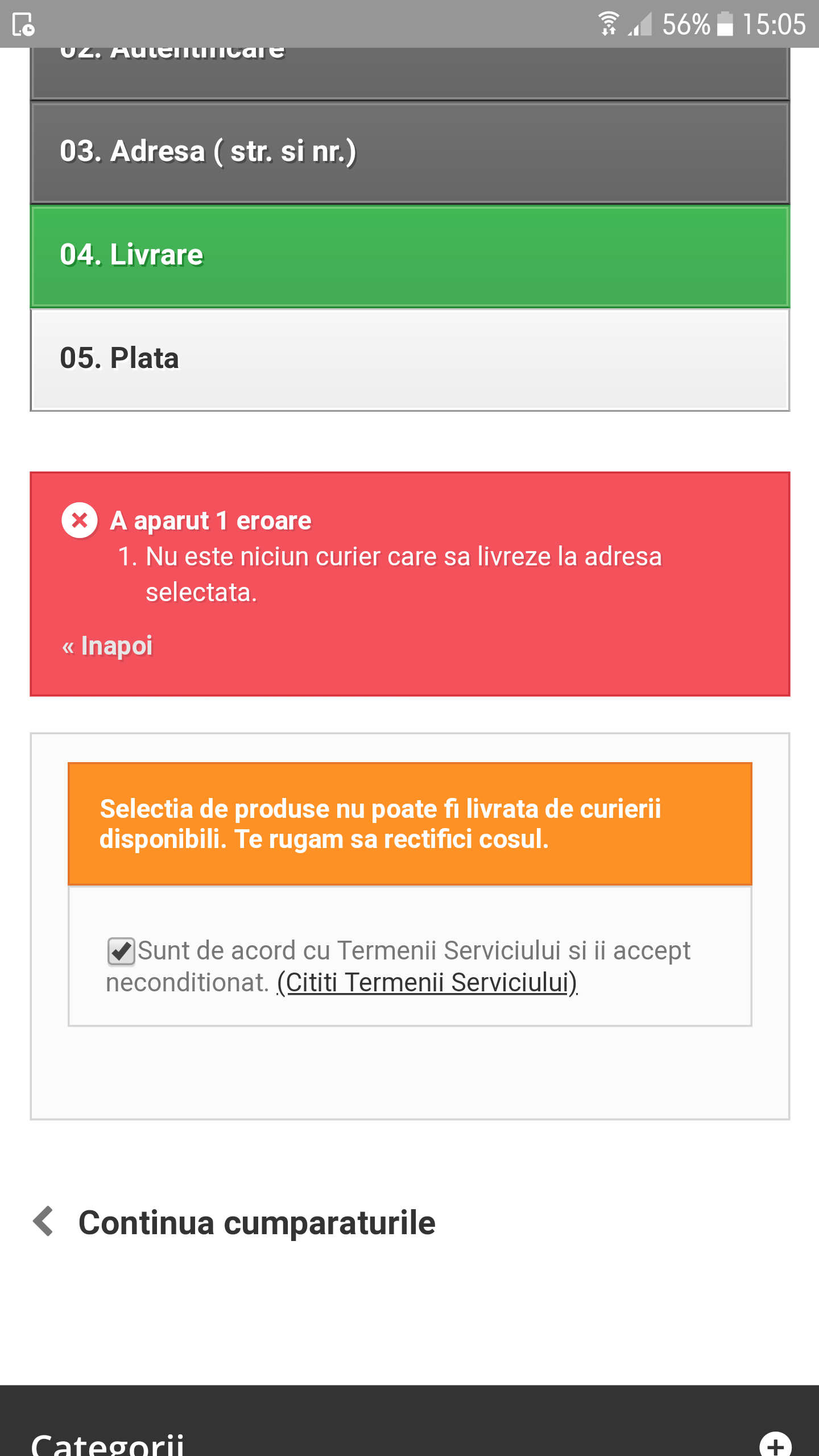

Alexandra Posted July 18, 2018 Share Posted July 18, 2018 Buna ziua. Am si eu o intrebare despre prestashop. Nu imi apare curierul cand incerc sa finalizez comanda. Am adaugat in spatele site-ului transportul, dar degeaba. Nu merge. Ce este de facut? Va multumesc Link to comment Share on other sites More sharing options...
