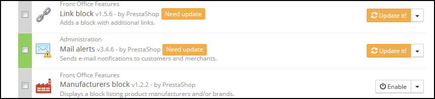

parsifal Posted April 17, 2015 Share Posted April 17, 2015 (edited) Για το 2ο που ρωτάς: πρέπει να ενεργοποιήσεις και να ρυθμίσεις το Mail Alerts module (είναι δωρεάν και πρέπει να περιλαμβάνεται στην default εγκατάσταση του PrestaShop): Για το 1ο: Κανονικά, οι διευθύνσεις email που μπορεί να επιλέξει ο επισκέπτης όταν συμπληρώνει την φόρμα επικοινωνίας παραμετροποιούνται από BackOffice > Customers > Contacts. Όμως έχω συναντήσει εδώ στο forum περιπτώσεις που ενώ έκαναν αλλαγές στο συγκεκριμένο σημείο του BackOffice, αυτές δεν «έπιαναν». Η λύση σε αυτήν την περίπτωση είναι αλλαγή απευθείας στην database του site (π.χ. με το phpMyAdmin, αν το έχεις ή σου δίνεται στημένο). Οι σχετικές εγγραφές πρέπει να βρίσκονται στους πίνακες ps_contact και ps_mail... Edited April 17, 2015 by parsifal (see edit history) Link to comment Share on other sites More sharing options...

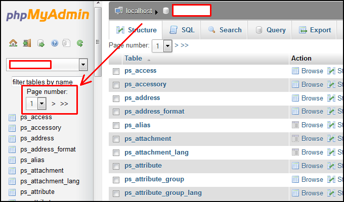

parsifal Posted April 17, 2015 Share Posted April 17, 2015 επισης δεν υπαρχει στην database το ps_contact η ps_mail Είσαι σίγουρος; Μήπως κατά την αρχική εγκατάσταση του PrestaShop είχες επιλέξει διαφορετικό table prefix (πρόθεμα στο όνομα των πινάκων); Το default που προτείνει το PrestaShop είναι το πρόθεμα "ps_", οπότε όλοι οι πίνακες της βάσης δεδομένων ονομάζονται "ps_access", "ps_accessory", "ps_address" και ούτω καθ' εξής. Αν εσύ άλλαξες το πρόθεμα π.χ. σε "tade", τότε οι πίνακες θα ονομάζονται "tade_access", "tade_accessory", "tade_address" κλπ κλπ... Link to comment Share on other sites More sharing options...
ekriksi Posted April 17, 2015 Author Share Posted April 17, 2015 ps ειναι να και οι πινακες https://www.dropbox.com/s/4q7git911q2korg/database.png?dl=0 Link to comment Share on other sites More sharing options...
parsifal Posted April 17, 2015 Share Posted April 17, 2015 (edited) Αποκλείεται να είναι ΜΟΝΟ αυτοί οι πίνακες. Δες μήπως υπάρχει σελιδοποίηση/pagination της λίστας με τα ονόματα των πινάκων και χρειάζεται να πας στη 2η/3η/κλπ σελίδα για να δεις τους επόμενους. Π.χ. στο phpMyAdmin: Edited April 17, 2015 by parsifal (see edit history) Link to comment Share on other sites More sharing options...
ekriksi Posted April 17, 2015 Author Share Posted April 17, 2015 ωραια τα βρηκα αυτα που λες ps_mail ps_contact το ps_contact λοιπον μεσα εχει το καινουργιο email που του εβαλα πριν απο την διαχηρηση του site αλλα παλι δεν δουλευει το δοκιμασα και παει στο παλιο mail! Link to comment Share on other sites More sharing options...
