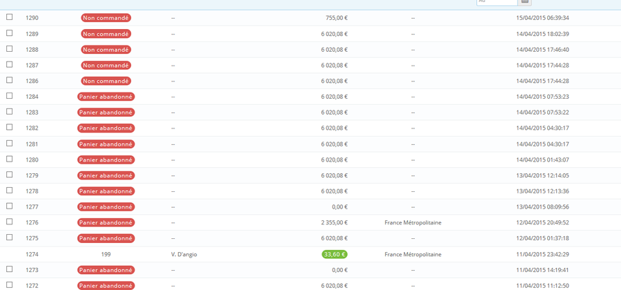

Dominique47 Posted April 15, 2015 Share Posted April 15, 2015 (edited) Salut, Je retrouve souvent ça (voir l'image) dans Client > Panier.Quelqu'un a eu le problème de quoi cela peut venir. Je doute qu'un client lambda passe son temps a cela. Parfois la liste est longue. Ce sont les même produit dans chaque commande. Parfois il y a 10 produits identiques dans au tant de commande. Ou alor un Toc est arrivé sur mon site. Si au moin il payer. Edited April 15, 2015 by Dominique47 (see edit history) Link to comment Share on other sites More sharing options...

Dominique47 Posted April 15, 2015 Author Share Posted April 15, 2015 Bonjour Oron, J'ai mis l'image au-dessus. Falais cliqué sur le grand bouton vert. Je n'ai pas vue d'IP mais j'ai fait le grand nettoyage comme un idiot. Link to comment Share on other sites More sharing options...
Oron Posted April 15, 2015 Share Posted April 15, 2015 Alors première suggestion supprimer ces commandes inachevée. Ne pas effacer les IP si ça recommence D'après les heures et vu que le montant est le même ça doit être la même personne, donc ce n'est pas un robot. Soit la personne essaye des cartes bancaires elles sont refusés Soit la personne fait des test dans un but ??? on peu tout supposer. Si vous avez les logs d'accès à votre hébergement voir dans le gestionnaire de votre hébergement ou sur le FTP, vous avez deux sortes de log une des accès sur les pages et une des erreurs. Par rapport à l'heure vous aurez l'IP puis tester l'IP avec un analyseur exemple : http://www.dnsstuff.com/ Link to comment Share on other sites More sharing options...

Dominique47 Posted April 21, 2015 Author Share Posted April 21, 2015 Bonjours et Merci a Oron, J'ai pu trouver les IP J'en suis la déjà :46.151.53.3746.151.53.4346.151.53.15746.151.53.3146.151.53.1146.151.53.20 Avec 5 dernière commande de plus de 25000 €. Ces IP sont sur le même serveur en UkrèneComment peut-on le signalé au fraudes, y a t-il une adresse pour ça.MerciIls ont des IP de 46.151.48.0 à 46.151.46.250Il vont me tenir companie ! dirait-on Link to comment Share on other sites More sharing options...

Dominique47 Posted April 21, 2015 Author Share Posted April 21, 2015 Bonjour Soyons solidaire, Ce que je veut faire, 6 paniers à 25000 €, s'il les payé déjà ce serait bien. Je plaisante évidement, s'ils le fond se sera pas leur carte.Je cherche le moyen de balancer les IP au fraude.Après j'aimerais banir ces adresse de mon site. Mai j'ai pas encor trouvé comment on fait. Mais déjà si quelqu'un a un problème avec cela il peut comparer a vec les adresses données plus haut. Pour Anne-So c'est adresse est aussi en Ukraine ils auraient 250 IP sur leur serveur pour le faire. Bon courage. Merci a tous Link to comment Share on other sites More sharing options...
