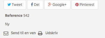

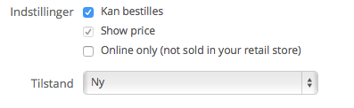

LayWay Posted April 15, 2015 Share Posted April 15, 2015 (edited) Hej Kører Prestashop 1.6.0.14 På min vareside er der en tekst der hedder "ny" - Jeg tror det er selve tilstanden på produktet som man kan styre om skal være "ny" "brugt" eller "istandsat" i BO. Jeg kan ikke vælge det fra, kan man slå det fra så "ny" ikke vises på varesiden? eller skal der kodning til af dem som har lavet mit tema? Har vedhæftet billeder af "problemet" Edited May 11, 2015 by LayWay (see edit history) Link to comment Share on other sites More sharing options...
Prestafan1234 Posted April 17, 2015 Share Posted April 17, 2015 Det skal fjernes i product.tpl. Du kan mig bekendt ikke fjerne det via indstillinger i Back Office. Link to comment Share on other sites More sharing options...
Runge1980 Posted April 27, 2015 Share Posted April 27, 2015 Du skal ind i produkt.tpl under dit theme. Vil anbefale at du ikke sletter noget. Der er bedre og bruge {*comment*} metoden, for at forhindre evt. Fejl på siden. Du skal finde det viste herunder og markere det med {* til start og *} til slut. Ligesom det vidste her, så skulle det virke. {* {if $product->condition} <p id="product_condition"> <label>{l s='Condition'} </label> {if $product->condition == 'new'} <link itemprop="itemCondition" href="http://schema.org/NewCondition"/> <span class="editable">{l s='New'}</span> {elseif $product->condition == 'used'} <link itemprop="itemCondition" href="http://schema.org/UsedCondition"/> <span class="editable">{l s='Used'}</span> {elseif $product->condition == 'refurbished'} <link itemprop="itemCondition" href="http://schema.org/RefurbishedCondition"/> <span class="editable">{l s='Refurbished'}</span> {/if} </p> {/if} *} Hilsen. Lasse Link to comment Share on other sites More sharing options...

LayWay Posted May 4, 2015 Author Share Posted May 4, 2015 Ny refererer ikke til at varen er ny oprettet på siden, men selve tilstanden som varen er i. Man kan vælge på varesiden om varen er ny, brugt eller istandsat. Det er den "option" jeg gerne vil fjerne. Link to comment Share on other sites More sharing options...

Prestafan1234 Posted May 5, 2015 Share Posted May 5, 2015 On 4/28/2015 at 7:28 AM, LayWay said: Hej Lasse Tak for input. Jeg har ikke selv styr på disse koder osv, så jeg har en som kigger lidt på det lige nu, så indtil videre er det ikke løst. Thomas Løsningen er at fjerne det i product.tpl som nævnt i #2 og #3. Hvis "en" kigger på det, og ikke kan løse det, så er vedkommende ikke ret god til PrestaShop. Link to comment Share on other sites More sharing options...
