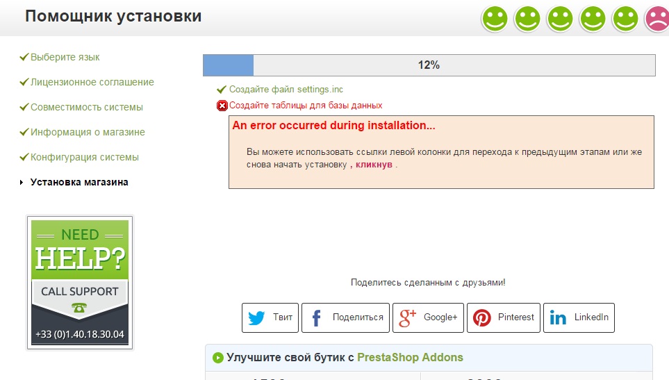

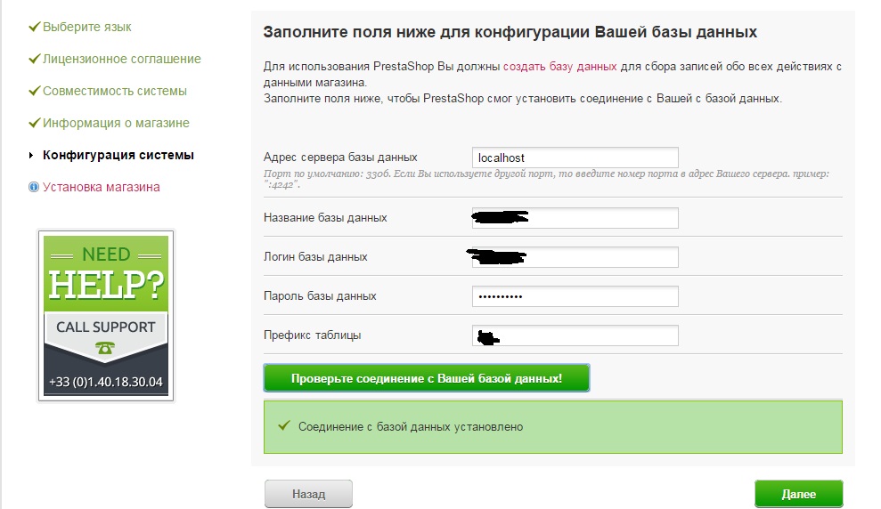

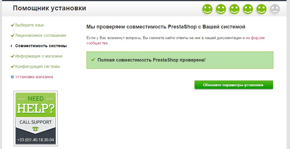

BrulikLBT Posted April 12, 2015 Share Posted April 12, 2015 Арендовал я VPS, установил на него Debian 7, теперь надо настроить его под работу с prestashop. Подскажите лучшую конфигурацию сервера для стабильной работы prestashop. Пытался установить панели управления VestaCP, ISPmanager, + их в том что устанавливается всё сразу пакетом(apache,php,mysql и т.п.) но минус в том, что постоянно установка PrestaShop выдает ошибку при создании таблиц на 12%(таблицы создаются но установка выдает ошибку всё равно) хотя в проверке совместимости системы всё отлично. Я так понял причина в том что установка пакетов ПО на сервер идет по умолчанию, поэтому и выдается ошибка. Так а теперь вопрос, как лучше настроить VPS чтобы PrestaShop работал стабильно? Устанавливал на хостинг, всё без проблем встало, но хостинг был бесплатный и слабенький, поэтому решил перейти на VPS. Link to comment Share on other sites More sharing options...

BrulikLBT Posted April 12, 2015 Author Share Posted April 12, 2015 nginx + fastcgi + mariadb/percona + configuration, в идеале без панелей и прочих лишних демонов. по ошибкам - кури логи, Люк) Короче, собрал такую конфигурацию, Apache2, php5.5.15, mysql5.5 и преста встала как родная) стоит понизить версию пхп до 5.4 и всё, преста не встает) хотя на хостинге где я ставил престу, версия php была 5.3.29 и преста вставала нормально. Даже не знаю в чем конфликт был) Link to comment Share on other sites More sharing options...
