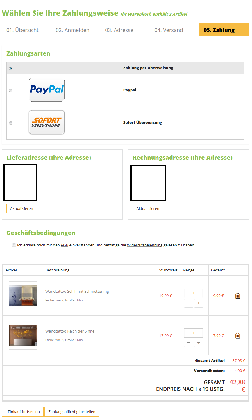

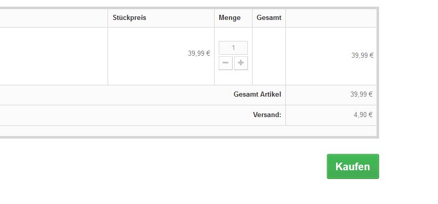

Siggi84 Posted April 10, 2015 Share Posted April 10, 2015 (edited) Hallo Community, ich stehe momentan vor einem mittlerem Problem Im letzten Bestellschritt, wird der Gesamtpreis nicht angezeigt, siehe Anhang. Sonst konnte ich keine weiteren Probleme feststellen. Kann mir hier bitte jemand einen Hilfreichen Tipp geben Hier noch kurz was zu den Voraussetzungen: Presta 1.6.11 EU Legal Version 1.1.3 (für die 11er Version angegeben) Fehlende Hooks: Template product-list.tpl: Hook displayProductDeliveryTime Hook displayProductPriceBlock Nur bin ich mir gerade nicht sicher, ob der Hook PriceBlock, gerade für mein Problem zuständig ist. Im Voraus schon mal vielen Dank für eure Hilfe! Edit: nicht wundern das die Steuer fehlt, das ist richtig so Edited June 20, 2015 by Siggi84 (see edit history) Link to comment Share on other sites More sharing options...
kulli Posted April 10, 2015 Share Posted April 10, 2015 (edited) Willkommen im forum; Woher weist Du dass die fehlen, und warum fehlen die ? Jetzt musst Du sie nur noch wieder hinzufügen, oder der, der sie weggemacht hat...... bitte die Bilder nicht unbedingt mit externen links zu irgendwelchen Seiten; unten die Erweiterte Antwortoptionen aktivieren, da kann man die bilder hinzufügen und im Beitrag anzeigen lassen. Edited April 10, 2015 by kulli (see edit history) Link to comment Share on other sites More sharing options...
Siggi84 Posted April 10, 2015 Author Share Posted April 10, 2015 Vielen Dank für deine Antwort. Habe den Startpost erstmal angepasst und das Bild direkt angehängt. Das die Hooks fehlen, sehe ich ja in den Moduleinstellungen vom EU Legal und das diese Fehlen, liegt mit Sicherheit daran, das es ein fremd Theme ist, hatte ich ganz vergessen zu erwähnen. Bin halt auch gerade etwas hin und her gerissen, da ich wie schon geschrieben hatte, viele Rechtsanpassungen direkt vorgenommen habe, diese müsste ich jetzt alle wieder entfernen, da diese sonst doppelt angezeigt werden Was mir eigentlich nur so wirklich noch fehlt, wäre am Ende des Bestellprozesses, die Übersichtsseite. Gibt es dazu vielleicht etwas anderes, Modul oder ein Code Schnippsel für die "order-payment.tpl? Wäre in meiner Aktuellen lage, vielleicht die einfachere Variante. Gruß Falk Link to comment Share on other sites More sharing options...
Siggi84 Posted April 12, 2015 Author Share Posted April 12, 2015 Hallo Community, ich habe das ganze jetzt nochmal mit dem Standart Thema (default-bootstrap) ausprobiert und hier ist genau der gleiche Fehler! Im letzten Bestellschritt wird einfach nicht der Gesamtpreis angezeigt Sollte ich der einzigste sein, bei dem der Fehler auftritt? Wobei ich im default-bootstrap keinerlei änderungen vorgenommen habe. Eigentlich sollte der Shop in gut einer Woche Online gehen, das schlägt mich natürlich ganz schön zurück Link to comment Share on other sites More sharing options...
kulli Posted April 12, 2015 Share Posted April 12, 2015 Also da musst Du wirklich der einzige sein, ich hab schon viele Fehler gesehen, aber einen fehlenden Gesamtpreis noch nicht hast Du auch mal template kompiliert, cache geleert, etc. auch mal den Browser-cache geleert und die Cookies entfernt, auch mal einen jungfräulichen Browser zum Testen genommen... Link to comment Share on other sites More sharing options...
Siggi84 Posted April 12, 2015 Author Share Posted April 12, 2015 Ich habe es gefunden an was es liegt, wobei sich für mich die Logik nicht ergibt Unter Steuersätze muss die MwSt. aktiviert sein, dann funktioniert es wunderbar, sowie im default oder meinem Leo Theme. Für mich ist nur die Frage, ist das ein Bug oder Feature? Da ich als Kleinunternehmer unterwegs bin, habe ich ja logischerweise die MwSt. aus, habe es nur gerade mal durch zufall ausprobiert Link to comment Share on other sites More sharing options...
kulli Posted April 12, 2015 Share Posted April 12, 2015 (edited) Auch als Kleinunternehmer nimmst Du Umsatzsteuer ein, Du must sie nur nicht separat ausweisen und abführen. Die Funktion zum Abschalten der "MwSt." erschliesst sich wahrscheinlich nur für den Privatverkauf, oder Güter u. Dienstleistungen bei denen es keine Umsatzsteuer gibt. Und ist wahrscheinlich erst bei Artikeln ohne Steuern sichtbar. Edited April 12, 2015 by kulli (see edit history) Link to comment Share on other sites More sharing options...

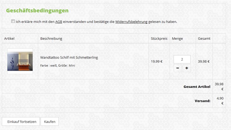

Siggi84 Posted April 14, 2015 Author Share Posted April 14, 2015 (edited) Vielen lieben Dank für deine hilfe kulli!!! Jetzt funktioniert es soweit Habe aber abschließend noch eine Frage Müsste in dem letzten Schritt auch die Versandart angezeigt werden? Dies ist nämlich bei mir nicht der Fall, was mich etwas wundert, da somit auch die Lieferzeit im letzten Schritt nicht sichtbar ist. Einen screen vom letzten Schritt hänge ich noch mit ran Edited April 14, 2015 by Siggi84 (see edit history) Link to comment Share on other sites More sharing options...
kulli Posted April 14, 2015 Share Posted April 14, 2015 nein nur im step4 im step5 wird die versandart nicht angezeigt Link to comment Share on other sites More sharing options...
