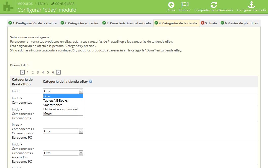

Al acceder a la configuración del módulo y llegar al cuarto paso "Categorías de la tienda", tengo que asociar las categorías de Prestashop a las de mi tienda, pero el módulo no consigue cargar estas últimas (en este link se pueden ver las categorías de mi tienda ebay)
Como se puede apreciar en la primera imagen adjunta, no carga las categorías de mi tienda ebay; sólo me aparecen 4 categorías (y tengo bastantes más). Una de ellas ("SmartPhones") ni si quiera existe en mi tienda ebay.

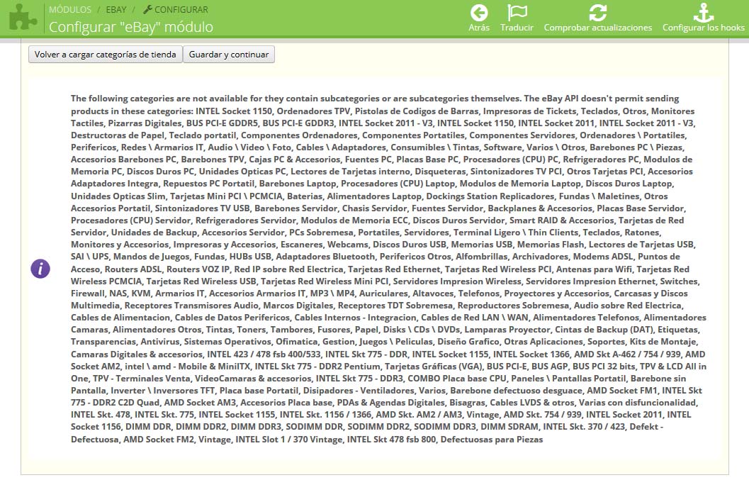

En esta misma ventana, en la parte inferior tengo el siguiente mensaje:
The following categories are not available for they contain subcategories or are subcategories themselves. The eBay API doesn't permit sending products in these categories: (listando a continuación las categorías de mi tienda ebay cómo se puede observar en la segunda imagen adjunta)
