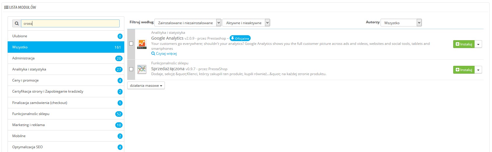

MichałM Posted April 7, 2015 Share Posted April 7, 2015 Eeee chyba się nie zrozumieliśmy. Wspomniany moduł jest darmowy i jest dołączony do presty. W załączniku zdjęcie - wskazówka -> "sprzedaż łączona". Link to comment Share on other sites More sharing options...
Batgraf Posted April 7, 2015 Author Share Posted April 7, 2015 (edited) hmm, widziałem już ten moduł jednak i tak dzięki Widzisz, tutaj pokazują się przedmioty, które zostały kupione, ale nie np akcesoria do kupowanego przedmiotu Ciekawe czy to wogóle jest możliwe do zrobienia przy pomocy jakiegoś modułu, czy nie trzeba pisać czegoś ręcznie Teraz pokazuje się, owszem, ale kotroli jakby nad tym nie ma. Żeby po kupieniu np betoniarki, pokazały się w popup np łopata, taczka, cement Zobacz jak jest teraz http://sklepwasielak.pl/index.php?id_product=10&controller=product Edited April 7, 2015 by Batgraf (see edit history) Link to comment Share on other sites More sharing options...
MichałM Posted April 7, 2015 Share Posted April 7, 2015 Czyli chodzi Ci o to żeby działało to na zasadzie akcesoriów z karty produktu? Link to comment Share on other sites More sharing options...
Batgraf Posted April 7, 2015 Author Share Posted April 7, 2015 tak, ale cel - w koszyku w tym popup Link to comment Share on other sites More sharing options...
