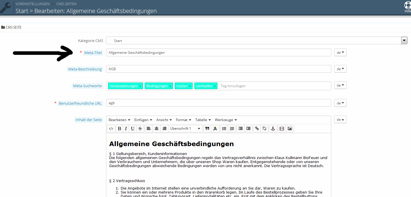

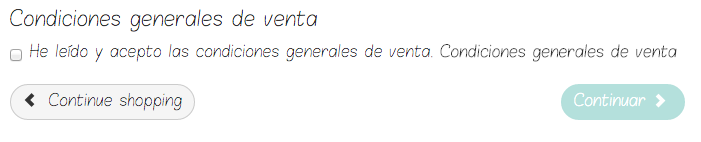

Mad88 Posted April 6, 2015 Author Share Posted April 6, 2015 (edited) Hab Cache gelöscht und es ist nichts passiert. Ich möchte nochmal das Problem erklären. Ich möchte nicht den Titel der CMS Seite verändern. Ich habe eine CMS Seite erstellt für die AGB die heißt "Aviso legal" die Verlinkung funktioniert aber was eben nicht klappt ist die Bezeichnung der Seite (siehe Bild) auch wenn in der CSM Seite der gewünschte Titel steht, steht trotzdem (siehe Bild) ein anderer Titel einer anderen CMS Seite und ebenso sind die Buttons noch auf Englisch. Edited April 6, 2015 by Mad88 (see edit history) Link to comment Share on other sites More sharing options...

Mad88 Posted April 6, 2015 Author Share Posted April 6, 2015 Nee. Das meine ich nicht. Hab ich gefunden, ist ja klar. Ich habe eine CMS, die hat einen Titel (Aviso legal) Die ist verlinkt mit der Kaufbedingung die man anklicken muss wenn man kauft. Der Link funktioniert aber da steht das Falsche da, obwohl der Titel richtig ist auf der CMS Seite. Siehe Bild 1 und 2 Link to comment Share on other sites More sharing options...
kulli Posted April 6, 2015 Share Posted April 6, 2015 Da must Du mal den Entwickler des Themes fragen, da wird wahrscheinlich das nicht aus den Feldern abgefragt, sondern ist manuell im Template-code eingefügt Link to comment Share on other sites More sharing options...
Mad88 Posted April 6, 2015 Author Share Posted April 6, 2015 Naja, das Eigenartige ist, dass das ein Titel einer anderen CMS Seite von mir ist. Link to comment Share on other sites More sharing options...
kulli Posted April 7, 2015 Share Posted April 7, 2015 dh. die ID´s sind falsch zugewiesen. Da weiss ich auch nicht weiter was sagt der theme-hersteller? Link to comment Share on other sites More sharing options...
