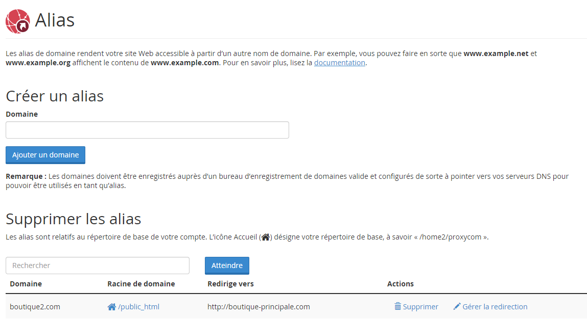

  • Et également chez o2switch, j'ai tenté de créer des alias (voir capture d'écran, est-ce bien cela qu'il faut faire?) mais j'ai l'impression que ce n'est pas exactement comme chez d'autres hébergeurs qui sont souvent cités

Bonjour
Est-ce que le nom de domaine chez Godaddy va sur l'IP de votre domaine chez o2switch ?
D'après la copie d'écran si le domaine pointe sur l'iP o2switch ça devrait être bon à condition que les fichiers et dossiers de prestashop se trouve à la racine de votre hébergement.
Et que le domaine principale est bien un e-commerce et pas simplement des pages html ou php
Dans le cas ou le domaine principale est juste des pages html ou php sans fonctions de vente/catalogue et que votre prestashop est dans le dossier
boutique-principale.com/boutique2
donc l'alias doit aller sur /publc_html/boutique2   ou http://boutique-principale.com/boutique2  dans ce n'est pas multiboutique
