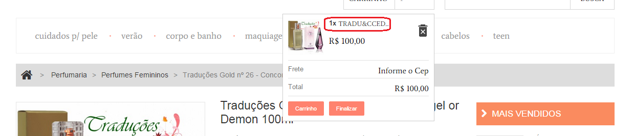

Erro de acentuação no nome do produto no carrinho!
Olá ,
Estou com problemas no carrinho o nome do produto aparece com caracteres diferentes apresentando erro como segue na imagem a baixo. Verifiquei se havia alguma variável errada nas traduções do modulo mas não foi esse o caso!
Notei também que o erro acontece mas que varia! Adicionei outro produto a loja e o problema desapareceu.O deixa mais intrigado ainda. Pelo menos isso para min anularia do erro de UTF-8
Alguém ja passou por isso e resolveu??

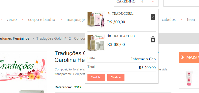

Se alguém puder ajudar o erro persiste! Lembrando que existe variações no erro na seguinte forma, quando adicionado um novo produto(não é via regra) quando atualizo a página(não é via de regra). e ainda pode aparecer o erro em alguns produtos e outros não como mostra a imagem abaixo.
Vc. deverá usar tipográficos comuns. Pelo que vejo nao é Arial e nem Times. Muitos tipográficos dao erro de conversao no browser mesmo.
Outro problema pode ser o banco de dados com codificacao errônea. Qual colacao vc. está usando ? Tente UTF8_general_ci
A colação estava correta, e a font troquei para Arial mas sem sucesso! Mais alguma dica?

<span class="ajax_cart_product_txt_s" {if $cart_qties <= 1}style="display:none"{/if}>{l s='products' mod='blockcart'}</span>
<span class="ajax_cart_product_txt" {if $cart_qties > 1}style="display:none"{/if}>{l s='product' mod='blockcart'}</span>
<span class="ajax_cart_total" {if $cart_qties == 0}style="display:none"{/if}>
{if $cart_qties > 0}
{if $priceDisplay == 1}
{convertPrice price=$cart->getOrderTotal(false)}
{else}
{convertPrice price=$cart->getOrderTotal(true)}
{/if}
{/if}
</span>
<span class="ajax_cart_no_product" {if $cart_qties != 0}style="display:none"{/if}>{l s='(empty)' mod='blockcart'}</span>
</div>
     <!-- block list of products -->
<div id="cart_block_list" class="{if isset($colapseExpandStatus) && $colapseExpandStatus eq 'expanded' || !$ajax_allowed || !isset($colapseExpandStatus)}expanded{else}collapsed{/if}">
{if $products}
<dl class="products clearfix">
{foreach from=$products item='product' name='myLoop'}
{assign var='productId' value=$product.id_product}
{assign var='productAttributeId' value=$product.id_product_attribute}
<dt id="cart_block_product_{$product.id_product}_{if $product.id_product_attribute}{$product.id_product_attribute}{else}0{/if}_{if $product.id_address_delivery}{$product.id_address_delivery}{else}0{/if}" class="{if $smarty.foreach.myLoop.first}first_item{elseif $smarty.foreach.myLoop.last}last_item{else}item{/if} clearfix">
             <!-- add custom -->
            <a class="cart-images" href="{$link->getProductLink($product.id_product, $product.link_rewrite, $product.category)}">
             <img src="{$link->getImageLink($product.link_rewrite, $product.id_image, 'medium_default')}" alt=""  title="{$product.name|escape:htmlall:'UTF-8'|truncate:20}" />
            </a>
 <span class="quantity-formated"><span class="quantity">{$product.cart_quantity}</span>x</span>
<a class="cart_block_product_name product_link" href="{$link->getProductLink($product, $product.link_rewrite, $product.category, null, null, $product.id_shop, $product.id_product_attribute)}" title="{$product.name|escape:html:'UTF-8'}">
                        {$product.name|truncate:13:'...'|escape:html:'UTF-8'}</a>
<span class="remove_link">{if !isset($customizedDatas.$productId.$productAttributeId) && (!isset($product.is_gift) || !$product.is_gift)}<a rel="nofollow" class="ajax_cart_block_remove_link" href="{$link->getPageLink('cart', true, NULL, "delete=1&id_product={$product.id_product}&ipa={$product.id_product_attribute}&id_address_delivery={$product.id_address_delivery}&token={$static_token}", true)}" title="{l s='remove this product from my cart' mod='blockcart'}"> </a>{/if}</span>
<span class="price">
{if !isset($product.is_gift) || !$product.is_gift}
{if $priceDisplay == $smarty.const.PS_TAX_EXC}{displayWtPrice p="`$product.total`"}{else}{displayWtPrice p="`$product.total_wt`"}{/if}
{else}
<b>{l s='Free!' mod='blockcart'}</b>
{/if}
</span>
</dt>
{if isset($product.attributes_small)}
  <dd id="cart_block_combination_of_{$product.id_product}{if $product.id_product_attribute}_{$product.id_product_attribute}{/if}_{$product.id_address_delivery|intval}" class="{if $smarty.foreach.myLoop.first}first_item{elseif $smarty.foreach.myLoop.last}last_item{else}item{/if}">
<a href="{$link->getProductLink($product, $product.link_rewrite, $product.category, null, null, $product.id_shop, $product.id_product_attribute)}" title="{l s='Product detail' mod='blockcart'}">{$product.attributes_small}</a>
{/if}
<!-- Customizable datas -->
{if isset($customizedDatas.$productId.$productAttributeId[$product.id_address_delivery])}
{if !isset($product.attributes_small)}<dd id="cart_block_combination_of_{$product.id_product}_{if $product.id_product_attribute}{$product.id_product_attribute}{else}0{/if}_{if $product.id_address_delivery}{$product.id_address_delivery}{else}0{/if}" class="{if $smarty.foreach.myLoop.first}first_item{elseif $smarty.foreach.myLoop.last}last_item{else}item{/if}">{/if}
<ul class="cart_block_customizations" id="customization_{$productId}_{$productAttributeId}">
{foreach from=$customizedDatas.$productId.$productAttributeId[$product.id_address_delivery] key='id_customization' item='customization' name='customizations'}
<li name="customization">
<div class="deleteCustomizableProduct" id="deleteCustomizableProduct_{$id_customization|intval}_{$product.id_product|intval}_{$product.id_product_attribute|intval}_{$product.id_address_delivery|intval}"><a class="ajax_cart_block_remove_link" href="{$link->getPageLink('cart', true, NULL, "delete=1&id_product={$product.id_product|intval}&ipa={$product.id_product_attribute|intval}&id_customization={$id_customization}&token={$static_token}", true)}" rel="nofollow"> </a></div>
<span class="quantity-formated"><span class="quantity">{$customization.quantity}</span>x</span>{if isset($customization.datas.$CUSTOMIZE_TEXTFIELD.0)}
{$customization.datas.$CUSTOMIZE_TEXTFIELD.0.value|escape:html:'UTF-8'|replace:"<br />":" "|truncate:28}
{else}
{l s='Customization #%d:' sprintf=$id_customization|intval mod='blockcart'}
{/if}
</li>
{/foreach}
</ul>
{if !isset($product.attributes_small)}</dd>{/if}
{/if}
{if isset($product.attributes_small)}</dd>{/if}
{/foreach}
</dl>
{/if}
<p {if $products}class="hidden no_products" {else}class="cart_no_products"  {/if}id="cart_block_no_products" >{l s='No products' mod='blockcart'}</p>
       <table id="vouchers"{if $discounts|@count == 0} style="display:none;"{/if}>
<tbody>
{foreach from=$discounts item=discount}
{if $discount.value_real > 0}
<tr class="bloc_cart_voucher" id="bloc_cart_voucher_{$discount.id_discount}">
<td class="quantity">1x</td>
<td class="name" title="{$discount.description}">{$discount.name|cat:' : '|cat:$discount.description|truncate:18:'...'|escape:'htmlall':'UTF-8'}</td>
<td class="price">-{if $priceDisplay == 1}{convertPrice price=$discount.value_tax_exc}{else}{convertPrice price=$discount.value_real}{/if}</td>
<td class="delete">
{if strlen($discount.code)}
<a class="delete_voucher" href="{$link->getPageLink('$order_process', true)}?deleteDiscount={$discount.id_discount}" title="{l s='Delete' mod='blockcart'}" rel="nofollow"><img src="{$img_dir}icon/delete.gif" alt="{l s='Delete' mod='blockcart'}" class="icon" /></a>
{/if}
</td>
</tr>
{/if}
{/foreach}
</tbody>
</table>
<div class="cart-prices">
<div class="cart-prices-block">
<span id="cart_block_shipping_cost" class="price ajax_cart_shipping_cost">{$shipping_cost}</span>
<span>{l s='Shipping' mod='blockcart'}</span>
</div>
{if $show_wrapping}
{assign var='cart_flag' value='Cart::ONLY_WRAPPING'|constant}
<span id="cart_block_wrapping_cost" class="price cart_block_wrapping_cost">{if $priceDisplay == 1}{convertPrice price=$cart->getOrderTotal(false, $cart_flag)}{else}{convertPrice price=$cart->getOrderTotal(true, $cart_flag)}{/if}</span>
<span>{l s='Wrapping' mod='blockcart'}</span>
</div>
{/if}
{if $show_tax && isset($tax_cost)}
<span id="cart_block_tax_cost" class="price ajax_cart_tax_cost">{$tax_cost}</span>
<span>{l s='Tax' mod='blockcart'}</span>
</div>
{/if}
<span id="cart_block_total" class="price ajax_block_cart_total">{$total}</span>
<span>{l s='Total' mod='blockcart'}</span>
</div>
</div>
{if $use_taxes && $display_tax_label == 1 && $show_tax}
{if $priceDisplay == 0}
<p id="cart-price-precisions">
{l s='Prices are tax included' mod='blockcart'}
</p>
{/if}
{l s='Prices are tax excluded' mod='blockcart'}
</p>
{/if}
{/if}
<p id="cart-buttons" class="">
{if $order_process == 'order'}<a href="{$link->getPageLink("$order_process", true)}" class="button_mini" title="{l s='View my shopping cart' mod='blockcart'}" rel="nofollow">{l s='Cart' mod='blockcart'}</a>{/if}
<a href="{$link->getPageLink("$order_process", true)}" id="button_order_cart" class="exclusive{if $order_process == 'order-opc'}_large{/if}" title="{l s='Check out' mod='blockcart'}" rel="nofollow">{l s='Check out' mod='blockcart'}</a>
</p>
</div>
</div>
</section>
<!-- /MODULE Block cart -->
Não identifiquei nenhum erro...
Possivelmente o nome do produto foi cadastrado com o código HTML (ção) ao invés de UTF-8 (ção).
Você pode tentar remover o escape desta linha:
Mas como (escape:html) é padrão, talvez não resolva.
