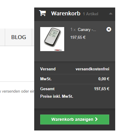

Dr.Radon Posted March 31, 2015 Share Posted March 31, 2015 Hallo Prestashop Freunde, wir verkaufen Messgeräte weltweit und die Rechnungserstellung funktioniert eigentlich prima. Bei einem Verkauf ins Ausland wird keine MwSt. ausgewiesen .... bei einem Verkauf in Deutschland und in der EU wird immer schön die MwSt. ausgewiesen. Soweit passt eigentlich alles, außer es gibt einen Verkauf an das Vereinigtes Königreich. Hier berechnet der Shop KEINE MwSt. Ich dachte eigentlich, dass UK zu der EU gehört und somit der Shop hier eigentlich auch die MwSt. ausweisen müsste. Lieg ich falsch, oder der Shop ? Danke Stürmige Grüße Martin Link to comment Share on other sites More sharing options...

Dr.Radon Posted March 31, 2015 Author Share Posted March 31, 2015 Alle Regionen sind aktiviert Vereinigtes Königreich ist bei Europa Steuern sind aktiviert (siehe Bild) Link to comment Share on other sites More sharing options...

Dr.Radon Posted March 31, 2015 Author Share Posted March 31, 2015 1. Frage: Muss für Sendungen an UK die MwSt. berechnet werden oder nicht ? 2. Prestashop entscheidet doch nach dem "Land" und nicht nach der "PLZ" ob die MwSt. ausgewiesen wird, oder nicht, oder ? Haben einen nagel neuen Test Shop aufgesetzt.. auch hier wird für UK keine MwSt. ausgewiesen --> somit dürfte dieses Thema ja alle betreffen, die nach UK liefern Grüße Link to comment Share on other sites More sharing options...
kulli Posted March 31, 2015 Share Posted March 31, 2015 (edited) geh mal auf Steuerregeln Bearbeiten DE volle Umsatzsteuer - und schau ob dort ob Vereinigte Königreich dabei ist. Privatkunden: Du must die Umsatzsteuer ausweisen; entrichten muss sie der Kunde in seinem Land. Das wird oft verwechselt, weil es nur ein buchtechnischer Vorgang ist, (keiner trägt ja heut die Ware nach England und kassiert dort den nettobetrag, in der hoffnung der kunde trägt dann die Umsatzsteuer zu seinem FA) Gewerbekunden-Rechnung nur ohne Umsatzsteuer wenn Umsatzsteuer-id vorhanden, ansonsten auch die Steuern ausweisen. Dann gibt es noch so ein paar Sonderfälle wie Dreiecksgeschäfte..... Edited March 31, 2015 by kulli (see edit history) 1 Link to comment Share on other sites More sharing options...
Dr.Radon Posted March 31, 2015 Author Share Posted March 31, 2015 (edited) Hallo Kulli, da hast du recht... Vereinigtes Königreich war hier nicht eingetragen (Lokalisierung > Steuerregeln > DE Standard Rate (19%) > BEARBEITEN). Dies ist doch dann eigentlich ein Bug/Fehler vom Shop, oder ? Weil UK gehört zur EU und somit sollte doch auch UK in dieser Liste (standardmäßig, so wie die anderen EU Länder) drin stehen, oder ? Habe jetzt auf jedenfall UK hinzugefügt. Vielen Dank Grüße Martin Edited March 31, 2015 by kreis2.de (see edit history) Link to comment Share on other sites More sharing options...
